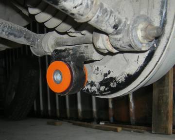

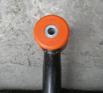

Когда я менял ступичные подшипники (сезон 2012), то обратил внимание на плохенькое состояние сайлентблоков.. стояли все по родне (11 лет и 180 тк пробега), кроме фтулок стаба.. их я менял..
В какой-то момент я понял, что хочу поставить полиуретан... Почитал, почесал сеть... достойными вариантами мне показались: комплект от Polybush .. контора специализируется только на производстве изделий из полиуретана (производство в Бритке).. и изделия от Powerflex - набора у них нет, все в разновес, но тоже вариант интересный..
Вариант от Бритпат, а так же изделия отечественных артелей доверия не внушили..
Купил комплект от Polybush.. купил в ЮК.. но в 2012 году поставить не успел (холодно стало).. поставил только втулки стаба (старые, на тот момент, совсем устали), эти втулки стоят до сих пор...

Настал сезон 2013.. приступил к реализации задуманного..
https://i.ibb.co/ds41nwKL/azk-Z0.jpg
https://i.ibb.co/twrCTfbk/Ht-SBO.jpg

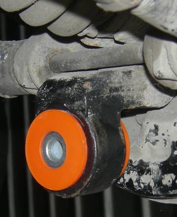

Металлические обоймы родных сайлентов прилипли наглухо к рычагам.. пытался выдавить их сборками на резьбе, но не выходило.. резьба тянулась, а обоймы не срывались.. выбил кувалдой...
https://i.ibb.co/wFYV0Z5x/g6Q0Z.jpg
https://i.ibb.co/XxrwvwSS/Wdgyb.jpg
https://i.ibb.co/27FgCWcM/we-KHi.jpg
К слову.. когда менял ступичные подшипники, длинные болты задней оси сохранить не удалось.. тогда сделал шпильки из калиброванного кругляка.. позже купил те самые болты в ЮК по 120 руб, у нас они стоили не гуманно.. шпильки год проходили, повреждений нет.. когда менял сайленты, поставил штатные болты..
https://i.ibb.co/Wv08RCrM/bs9WY.jpg

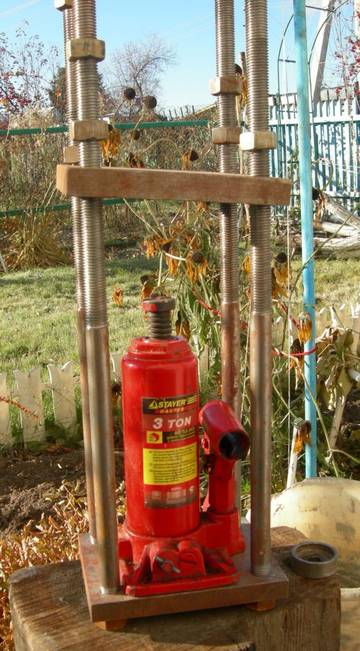

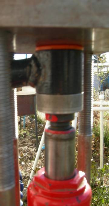

Для запрессовки изготовил пресс на базе бутылочного домкрата 3 тонны..
https://i.ibb.co/wNMFy7sj/CFJOD.jpg
https://i.ibb.co/DftTc5xy/tdo-Er.jpg

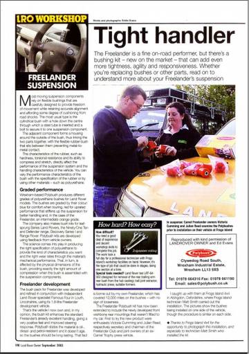

Вот статья в тему из LR журнала о комплекте polybush//
https://i.ibb.co/9HPd24H0/O7n-Yw.jpg
https://i.ibb.co/FbKCgn3N/w6kp-J.jpg
