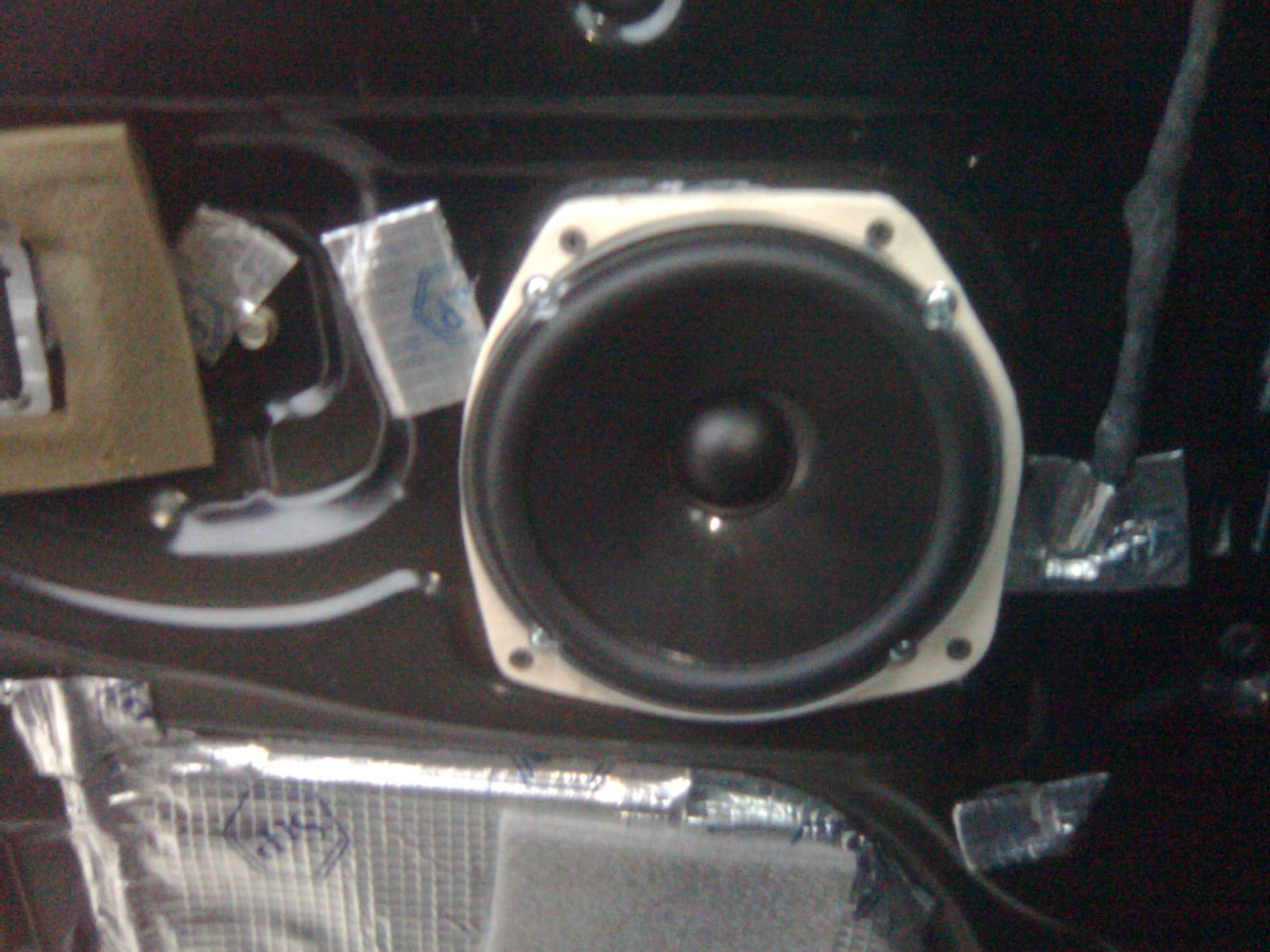

Под обшивкой шумка стоит..вроде никакого притока нет.. Фото

Могу рассеять все ваши догадки - от куда течет. Причем течет у всех можете не спорить. Я пока стеклоподъемник пасажирский делал, я месяцев 5 ездил без дверной панели. Так вот течет в месте где наружная накладка бокового зеркала накладывается на уплотнение стекла. Но оно там заканчивается, а пластиковая накладка к стеклу плотно не прилегает и когда машина стоит и дождь косой с зади вперед туда заливает. Я полагаю так у всех. А стекает все это по динамику и вниз двери, там отверстия через которые вся вода выливается на улицу, т.к. от салона ее (воду) отделяют двойные резинки. Решение от замыкания динамиков простое - взять кусок целофана и на металлический (или аллюминезированный) скотч. Приклеить полиэтилен над динамиком скотчем кусок полиэтилена. Результат - вода капает на пленку вместо динамика и по ней стикает в низ двери, от туда через отверстия в двери на улицу. Все, динамик сухой, вода на улице - все довольны. А пишу я про это так потому как я это уже делал в предыдущей машине - все работает!!!!
