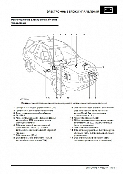

Какой из них?
https://i.ibb.co/C5qj2w74/6PBcb.jpg
Отредактировано Bambr (2011-11-06 20:52:57)
под рулём, за понелью с предохранителями, к ней крептся.
Это CCU
https://i.ibb.co/xwh3mWQ/En-ALY.jpg
Всё это можно отключить предохранителями и проверить.
