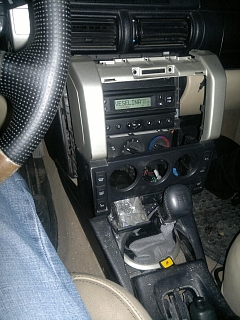

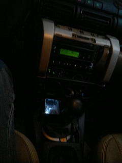

Меня очень раздражало, что нет освещения пепельницы, поэтому и сделал. Взял яркий белый светодиод, припаял к ним сопротивление 350 Ом,
подключил к освещения прикуривателя. Как положено, применил не очень полный набор выражений по адресу умных поданников королевы, но, все таки, неплохо получилось.

Чтоб не утыкивать сигарет в консоль КП и не прожигать обивку рычага КП :jumping:
https://i.ibb.co/C563mWvm/Jlub-F.jpg
https://i.ibb.co/5XygLZmJ/qg5f2.jpg
https://i.ibb.co/BKrgHQm1/pg6Sq.jpg
