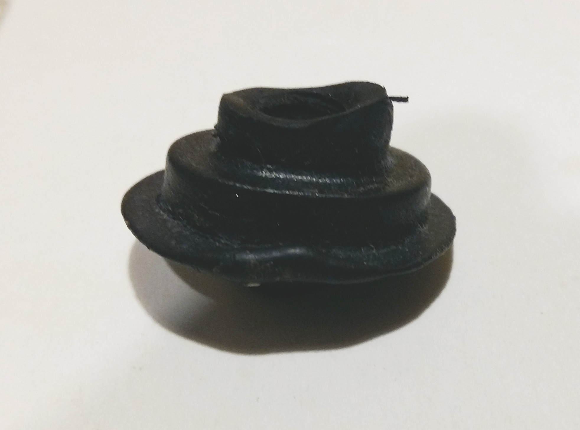

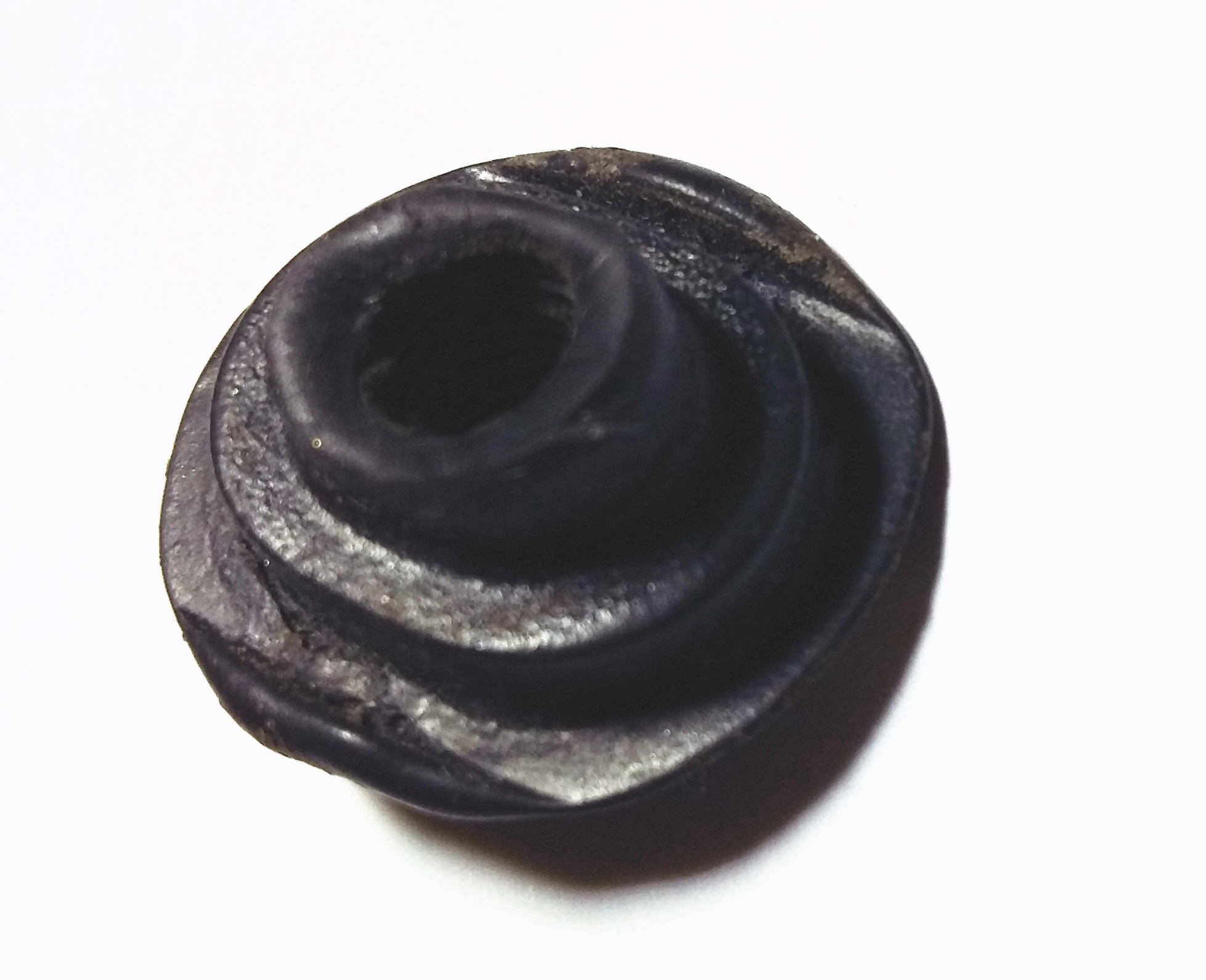

Втулки резиновые, вставляются в релинги.. герметизируют стык релинга и кузова..
Отдельно не позиционируются..
Может кто-то, подобрал что-то похожее?
https://upforme.ru/uploads/0000/d3/70/164/t454992.jpg
https://upforme.ru/uploads/0000/d3/70/164/t402116.jpg
Похожее не подбирал, а вариант заколхозить что-нибудь типа куска резины/шланга и герметика не рассматривал?
Этим путём и иду..
Спросил на всякий случай.. может у кого-то уже есть готовое решение...
