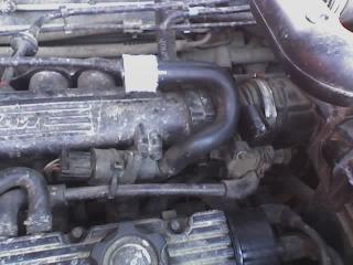

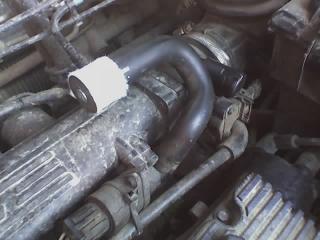

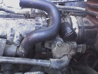

выложи фото как все выгледит.если тебе нетрудно
Да нет проблем..........
https://i.ibb.co/4n46C2c9/3411-1.jpg
https://i.ibb.co/bMqJ1CKg/3411-2.jpg
https://i.ibb.co/S7s3c3m4/3411-3.jpg
благодарю.попробую
Чего-то у мя по-другому под капотом...
И у  :D меня!!!
Дану?!?!?!?!?!, фотки в студию - и как-же подругому ????

я по поводу фото... что на концах трубок? заглушки или что?
allexej написал(а):
штуцер заглушил, на шланг регулятора ХХ поставил фильтрик, через который воздух сосётся из капотного пространства.
