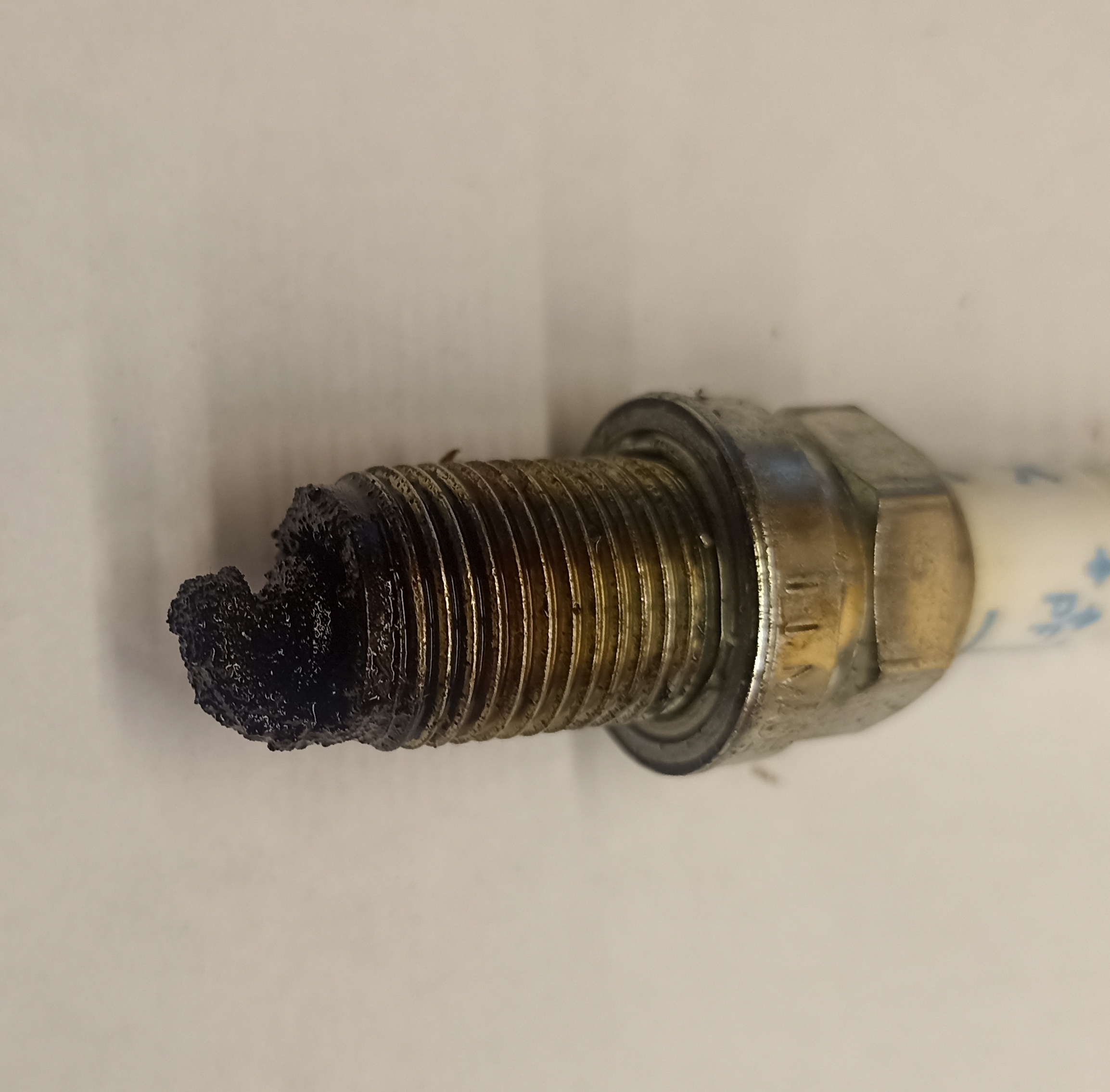

Всем здравствуйте. Двиг. 2.5 затроил, при этом появился стук в правой голове похожий на гидрики. На холодную довольно громко при прогреве чуть утихает,если подкинуть газку то секунд на пять исчезает потом появляется,но раза в два тише. Из выхлопной обильный белый дым Выкрутил свечи и если честно ужаснулся (фото прилагается) второй цилиндр. После капиталки пробег 4500. Компрессия в пяти по 13 во втором 10. Подскажите куда рыть дальше.https://upforme.ru/uploads/0000/d3/70/7794/t869979.jpg
176
Если уходит ОЖ,готовиться к замене прокладки ГБЦ.Можно конечно заменить эту свечу,но вряд ли исправит ситуацию.Сам подобное осенью проходил.Как вариант,залегание компрессионных колец во втором цилиндре... :dontknow:
177
Капиталил все новое: поршня, гильзы, кольца неужели за 4500 могут залечь? Ну и стук тревожный
К сожалению такое бывает.Зависит от многого.Качество деталей,сборки,гсм и т.д.Вплотную исследуй этот цилиндр.Проверь масло,на предмет уровня и расхода.Звук при неработающем цилиндре(в твоём случае),явление конечно закономерное и ничего хорошего не сулит.Если опыта в этом деле нет,лучше к мотористу за помощью,чтоб хуже не сделать....
179
Заглянули в цилиндр: вышел палец и как будто кусок кольца на поршне. Хочу найти шатун с поршнем б.у. подскажите пожалуйста нужен именно второй или без разницы лижбы чётный.
