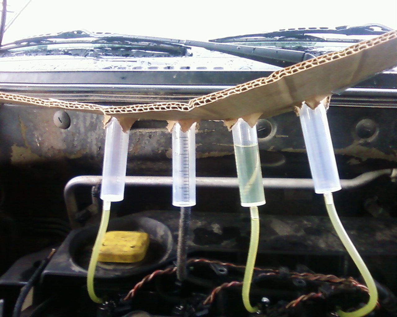

Так я и поступил, и вычитал там следующее: форсунка должна сливать в обратку за минуту работы на холостых не более 60 гр. топлива, если больше, то двигатель будет плохо запускаться или не будет запускаться вовсе, что у меня и происходит. Соорудил я не хитрый стенд для замера слива и увидел как моя форсунка на третьем цилиндре сливает топливо в обратку. За 10 сек. вращения стартером двигатель не запустился, а 20-ти кубовый шприц набрался почти полный.https://i.ibb.co/rfq1yzcF/an2t-H.jpg
После этого я отключил подачу топлива на эту форсунку и поставил заглушку не топливную рампу где был выход на эту форсунку и двигатель завелся с полоборота на трех цилиндрах.
Тепрь нужно ремонтировать форсунку. :(

На то он и коммон рэйл, давление общее для рампы. Сброс в обратку одной форсунки - нет давления повсюду.
меняй распылитель и вся любоффф
Даже не пытайся. Дело не в распылителе (опять же к п.1 - коммон рэйл), а в клапане мультипликатора. Разбивает седло и/или шарик. Или ремонт (притирка, замена шарика) или форсунку в сборе.
Именно это мне сегодня и сказали после установки на стенд. Показатели слива и распыла превысили все допустимые нормы почти в три раза. Одним распылителем не обойтись. Можно ли самому отремонтировать этот клапан мультипликатора?
