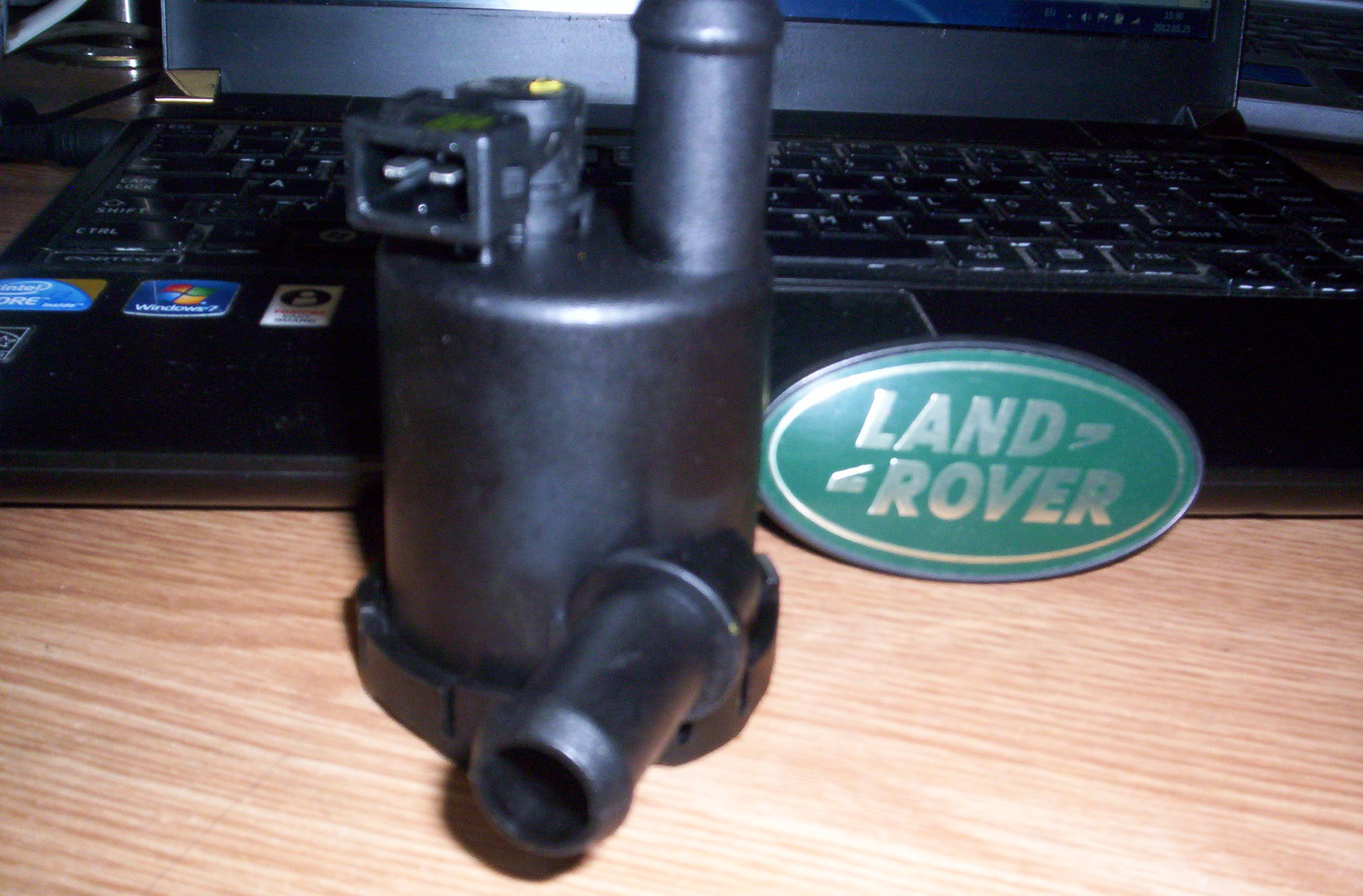

PCF500060-бачок или клапан ? как установить
Сообщений 1 страница 42 из 42
https://i.ibb.co/sd9gdq7G/1004673h.jpg
в каталоге пишется расширительный бачок ,
но судя по размерам ( высота около 10 см , диа- 4,5 см )
датчик Т установлен снизу ,
крышка не открывается
корпус не прозрачен
внутри как я понял клапан или поплавок
заказал чтоб увидеть что это такое
по установке нет данных , но я думаю он идет как дополнение с основному бачку
если у кого есть информация по установке поделитесь, на форуме есть желающие поставить

rule3333 написал(а):
может у кого стоит такой ?
Завтра фото выложу. кронштейна нет, просто на патрубках весит от расширительного бачка.
https://i.ibb.co/pvgDtfxL/g-VBcu.jpg
Индикация уровня где отражается (на панели) и как?
yug24
Спасибо!  :cool:  Наконец-то появилассь ясность в вопросе. Сам ставил или он у тебя шел в комплекте?
Все-таки датчик, а не расширительный бачек - как пишется на некоторых сайтах поставщиков.
Реально болтается в воздухе. Неужели инженеры LR могли допустить такую его установку. Кронштейн необходим.
Отсутствие информации о кронштейне собственно и ставило в тупик, желающих использовать этот датчик/бачек
Как сигнализирует о снижении уровня? Если ставил сам расскажи подробности пожалуйста.
Отредактировано Fisher (2012-05-28 07:37:31)

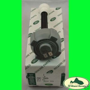

https://i.ibb.co/cRN6qt0/LQxc-V.jpg
https://i.ibb.co/yByZCZBB/eo6OG.jpg
https://i.ibb.co/ynC6KtBC/kwu-GF.jpg
https://i.ibb.co/fzJJhwvt/Uo0Od.jpg
Можно ещё всякого напридумывать:
Хорошие варианты. Если не победим PCF500060 - себе так сделаю  :dontknow:

ОТРЕМОНТИРОВАЛ  :flag:  проводок переломился. Результат: на панельки "заводик" мерцает, если нет ОЖ :question:
