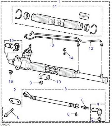

https://i.ibb.co/LdrDsjQm/8f6q-B.jpg
Dimon Popoff
А номера 9 и 10 на схеме ? Вряд ли конечно в них дело, но вдруг.. Хотя тяги 120 пробежали, пора им ужо под замену...
9- QHL100000
10 - QHM100000
DAB-002 это номер сайлента рулевых тяг. соят копейки по сравнению с тягой
