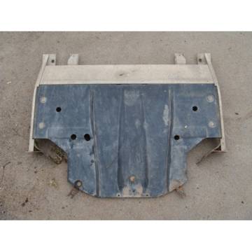

1 как снять пластиковую защиту поддона? она на круглых заклепках, пробовал их поддеть отверткой , но они только гнутся. так и не снял. http://uploads.ru/JFwnk.jpg
Она снимается вместе с алюминиевой рамой. Пластик отдельно не снимается. Крутить 8 болтов и 2 самореза.
https://i.ibb.co/dwFsnJSJ/JUM1B.jpg
https://i.ibb.co/gLtDhxNw/Ayci-D.jpg
