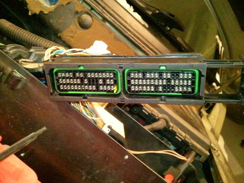

разъем на мозгах двигателя плохой в некоторые которые контакты как будто гвоздь засовывали а поджать их проблемотично

Покажи фото разъёма или схемку.

разъемhttps://i.ibb.co/m593pfVd/V4Jvo.jpg
https://i.ibb.co/Kpzq6ZC6/Aj-JRV.jpg

не увидел никаких косяков, по моему ты слишком глубоко забираешься, скорее всего все гораздо банальнее
не видно,потому что "фотосесия" неудачная,весной была такая же история,стартер молотил а двигатель-ноль пока не пошевилил этот разъем, при осмотре часть контактов были расширены выше нормы ,при их поджатии все стало отлично,но сейчас опять таже песня,проблема в том,контакты на разъеме не удается нормально поджать -они ломаются

Поджал контакты на разъеме теперь все нормуль
