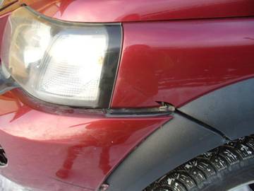

Здравствуйте Друзья.
случилась у меня неприяшечка....

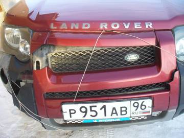

супруга, сегодня с работы привезла вот такое ...
https://i.ibb.co/CszDNpcf/t-VRAs.jpg
я ей млин объясняю, что это даже не железо... а всего лишь пластик, фигня то какая... главное, что сама в порядке(!), хотя относительно
она переживает сильно :(
опасаюсь как бы сейчас не начала бояться ездить. стаж у нее 3 года, и это первое дтп, понятен ее шок. всегда очень аккуратно ездит
Собственно вопрос вот в чем: до сих пор не сталкивался с этим...
тут получается бампер отдельно? и всякие накладки отдельно?
понимаю, что фото так себе... добавлю чуть позже со всех сторон (когда светло будет, а то цифромыльница не фотает ни фига)
Буду очень Благодарен, если поможете определить какие детали мне искать и заказывать, а какие можно восстановить.
еще оба крыла треснули.
С Уважением, М.
Из всего,что я увидел-один бампер..Крылья,если треснули-лучше под замену,можно и б\у купить.Клеить\восстанавливать нет смысла,потому как со временем все равно трещина выйдет наружу.(проверено опытом).
Не совсем понятно что за накладки. Бампер идёт на рестайлинге одной деталью (бампер и "телевизор"). В зависимости от года и наличия противотуманок номера бамперов разные. Крылья и накладки расширителей арок отдельно.
Пока под замену крылья и бампер однозначно.

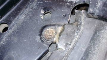

Фара правая криво висит. Возможно сломана.
По запчастям номера вечером попробую глянуть, если микрокат установится, а то проблемы у меня с компом очередные. Вин только скинь.

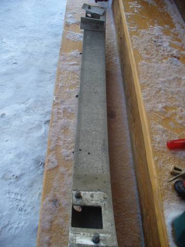

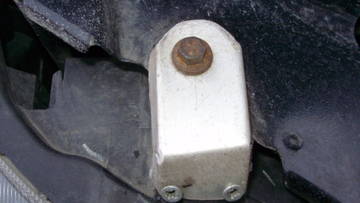

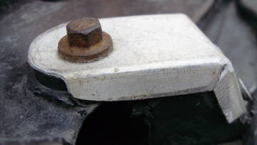

РС мне одному кажется, что от усилителя бампера только кронштейн остался?
Отредактировано KIO (2012-12-12 11:59:40)

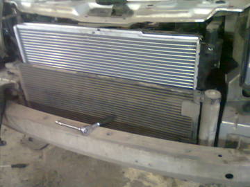

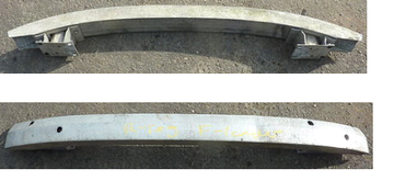

недавно снемал у себя когда менял основной радиатор усилитель вот он https://i.ibb.co/Rpfw9FQk/Hp-W4j.jpg
а пласмаса на рестаил дорогавато выходит особенна оптика

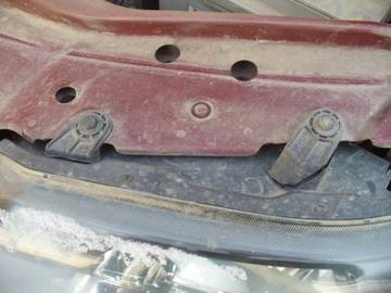

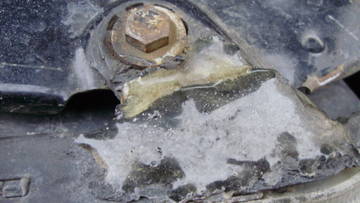

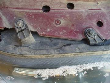

посмотрел.. ага. обе фары. крепления сломаны.
усилитель у меня в багажнике лежит, его тож оторвало.
и правое крепление сломано.
в общем печально это все. :(

Ян написал(а):
усилитель вот он
Это то да. Просто на первом фото 5-го поста от него кронштейн только. Усилителя я не вижу. Удар втроде не настолько сильный был, чтобы его вырвать. Да и где его остатки.
По пластику да, дорого. С бампером я б не стал заморачиваться, купил бы новый, потому как там сложности с окрашиваемыми и неокрашиваемыми поверхностями. Остальное бу с перекраской в цвет. накладки расширителей вроде сильно не пострадали. Переставить можно.
Если бы все детали собрали,то и бампер можно было восстановить,правда он не был бы таким крепким уже. А крылья восстанавливаются легко и будут практически по крепости такими же. В итоге на замену-бампер. Случилось так,потому что нет усилителя бампера,удар мог быть небольшим,но из-за мороза и усилителя выглядит для жены страшновато,т.ч. пусть не переживает,все будет хорошо,ищи бампер бу.

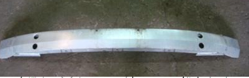

Вот. :)
К сожалению, усилитель только в комплекте с креплениями позиционируеся. Поэтому, искать его нужно на разборках. Дешевле. Ну или, как вариант, пытаться его выпрямить кувалдой, но это всё же элемент пассивной безопасности.

усилитель бампера- алюменый отдельно , с 1996 до 2006 г

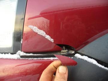

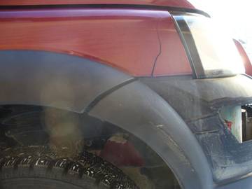

как думаете, такое крыло можно восстановить?
https://i.ibb.co/rGFNwSLS/4l-Nk-D.jpg
на левом крыле только трещина, обломков нет.
Можно восстановить. Не вижу смысла покупать. С бампером только может проблема быть,если не все кусочки собрал,даже маленькие,тогда только покупать его. Крылья,крепления восстановить.
в фарах криминального не чего нет запаять и камар носа не подточит
Два пальца об осфальт, берется нержавейка сетка размером ячеек 1,5х1,5 или 2х2 и аккуратненько утюгом с внутренней стороны, тут главное следить за геометрией, далее эпоксидка.
Ну если глобально по технологии!
Простите что я умничаю, но пластик не рекомендуется женить с металлом.
Это абсолютно разные материалы, разное расширение при перепаде температур.
Соответственно, вероятность отслаивания или растрескивания в зоне ремонта.
Эпоксидная смола на пластике не держится совсем.
Так же реагирует на перепады температур, разный коэффициент расширения!
Пластик можно сварить, применяю такую технологию.
Каждый пластик варится при своей определённой температуре.
Иначе он просто горит и становится хрупким.
Сваривается донором пластиком, они бывают разные PP? ABS? PP + EPDM, PUR и т.д.......
Зону ремонта придется шпатлевать, а для этого годится не всякая шпатлевка!
Мало материалов у которых есть адгезия (прилепание) к пластику.
Для такого ремонта нужны специальные материалы, в соотношении с заменой крыла ремонт по технологии обойдется дороже!
Из за стоимости расходных материалов!
Дешевле купить крыло и окрасить его!

А вот фары реанимировать можно, если там только дело в креплениях!?
Есть профессиональный материал AUTOMIX http://multimedia.3m.com/mws/mediawebse … 6E666666--
Им можно даже воссоздать не достающие части пластика!

Мне запаивали крепления фары.

-Крылья одинаковые-что рестайл,что дорестайл(и вообще их можно спокойно восстановить-совсем не криминал).

-Фары лучше попробовать сделать-модель выпускалась 3 года их даже в европе сложновато найти(из собственного опыта),опять же есть риск что они будут с праворукой машины,да и ценник на них нереальный
восстановить можно и не сложно, другой вопрос какие мастера будут это делать и какой озвучат ценник, а вот вариант спросить крылья у Максима Владивосток (они на все Фрилы1 одинаковые) думаю поинтереснее, красить в любом случае.
Крепление фар восстановить подложив под пластик "ушки" из металла(лист), припаять, приклеить, приклепать, прикрутить.......... :flag:
Как вариант сочленения  :crazyfun: пластика, собирал по косточкам. УДАЧИ!!!
ага ;) ... все кто видел так и сказали - это нормально при таком ударе... почти у всех так бывает. У брата в гараже щас ниссан стоит, там только бампер чуть треснут, а крепления так же сломаны.

Я вот так крепёж фар сделал и всё ОК.https://i.ibb.co/bM8sVy2f/XDx-GW.jpg
https://i.ibb.co/TDYwPbgZ/s-Jgqa.jpg
А второй крепёж на эпоксидкуhttps://i.ibb.co/7drwJ127/Uq-A4F.jpg
https://i.ibb.co/TBKywhYY/BNa-Iy.jpg
Вот что, что, а кронштейны фар по моему элементарно сварганить

Фара - крепежи если есть, то в реанимацию сделают так, что не будет видно
усилитель - они разные  см. фото (нам нужен вот такие)
http://moto.allegro.pl/belka-pod-zderza … 49353.html          http://moto.allegro.pl/land-rover-freel … 58903.html
http://moto.allegro.pl/freelander-belka … 21440.html                           http://moto.allegro.pl/land-rover-freel … 09320.html
http://moto.allegro.pl/wzmocnienie-zder … 33159.html
https://i.ibb.co/hRGBKkfQ/x-XOj4.png
Вот такой не подходит
https://i.ibb.co/b51bwvS2/h-BVN7.png

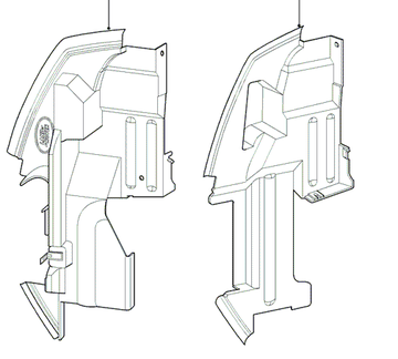

посмотри дефлекторы целые или нет (они стоят под бампером с правой и левой стороны радиатора
https://i.ibb.co/8n89TLMZ/XA1v-L.png
Добрый день!Мне тоже нужен Усилитель бампера с кронштейнами,ну дефлекторы как на фото !Как и где это можно купить???
зачем нужны дефлекторы? что бы грязь не летела  :dontknow: когда снимал свой бампер один дефлектор был разломан не стал заморачиваться снял оба
Но хочется чтобы было как положено,для собственного спокойствия!!!
Кто знает их каталожные номера???  :dontknow:
