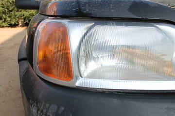

https://i.ibb.co/xqvbBCyR/SX8a-J.jpg
А вот такое, как думаете, чем можно устранить? Я имею ввиду царапины. И остатки синей краски на повторителе поворотника?
А что за краска ? От синих джинсов пешехода ?  :D
Такое в сети выставлять опасно !
Как вариант Полировка фар
Полировка фар - да спасёт, а вот бампер....
если не крашенный, тогда всё сложно - чтоб не было явных следов после пайки-сварки желательно иметь кусок такого же пластика (можно лобзиком аккуратненько ровненько отрезать 0,5см по нижнему краю), терку можно попробовать вывести грубым войлоком, но тереть придется долго и упорно :yep:
Если резать, то весь угол бампера и вклеивать. Я на 40 москвиче люксе пластиковый бампер расколол на несколько кусков - нашел еще один и из двух собрал.
Фара в полировку.

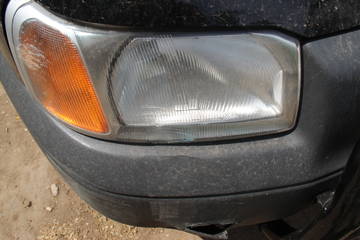

До
А вот так после часовой дрочки 3М-овской полировкой с помощью тряпочки.
https://i.ibb.co/fzB23Dft/Nb-JQs.jpg
