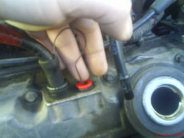

Доброго всем времени . Помогите советом, у меня во второй раз выбило ( НЕ ФАКТ ) пробки (заглушки распредволов) около 1000 км назад уже было,Сделано и поменяно, ГРМ с натяжителем,все сальники, прочищены ВСЕ сеточки и ГРЯЗЕсборники включая систему карт. газов , естественно масло и фильтр, ВСЕ ОРИГИНАЛ.  короче, делал хороший мастер, (вроде). Двига после ремонта была как часики . Щас тоже работает НА хорошо , но СНОВА капает, не не капает !! ЛЬЕТЬСЯ !!!!  В районе лобовины, или как оно там называеться            КОРОЧЕ ВОТ КАК ТО ТАК.                ДВС   2.5.. 2002год
Может есть у кого какие соображения.
Спасибо.
https://i.ibb.co/3yYDPHfB/Ol-Gb-A.jpg

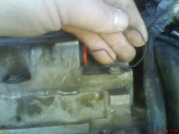

эти заглушки выбивает при повышении давления картерных газов.прочисть еще раз сеточки в крышках головок,а также маленькие дырочки...https://i.ibb.co/35w3TXLx/v-Xcau.jpg

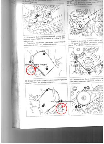

нашол сегодня, левая пробка выскочила, забить оказалось проблема, не подлезеш (( , И возник вопрос, ее надо забивать или закручивать,??
Вобщем сломал ее при попытке ЗАБИТЬ, точнее побил в ней дырку(((((
]подкиньте кто знает ее Номер
забивать, только аккуратно
А НОМЕР ТО ГДЕ  )))))
НАШОЛ УЖЕ СПИСИБИЩЕ )))))
