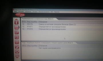

Запарился с ошибкой P0175, вылазит она вместе с Р1471 и Р1472.  Прочитал - богатая смесь в банк2. Ну с другими ошибками все понятно ( вис электромоторчиков ) . Прочитал что МАФ виноват в этом. Но почему именно БАНК2? И как можно проверить этот МАФ?

Сука, чек сам погас...И ошибки исчезли. Осталась только одна запись Р1471, пишет ошибок нет, но эта ошибка осталась записанной ниже, в кодах ожидающих решения , в предыдущих и текущем ездовых циклах

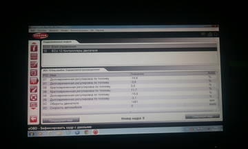

сделал фото со сканера. https://i.ibb.co/xqRqpLs1/z4Com.jpg
https://i.ibb.co/39NnmYVh/Ma7kl.jpg
Вроде все видно что показывает система в стоп кадре.
И еще, постучал по одному катализатору - глухой звук, постучал по другому звонкий. Парни говорят каталику хана, выгорел. Может быть из за этого ошибки выскакивают?

а на p0172 страничку перевернуть религия не позволила?
Дружище, блин, ну я же еще учусь. Пытался перейти на первый, второй кадры, ждал минут 15  ничего не показывает
ЗЫ стопкадр на нужную ошибку доступен когда ошибка висит в блоке. сейчас висит?

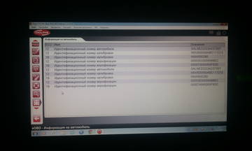

Вот еще смотри что показывает. Что это такое? и с чем едят?
https://i.ibb.co/99qKXzd3/c-EQN6.jpg

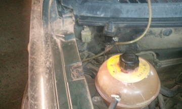

И еще , уж извини что здесь написал, что за разъем за бачком с ОБЖ, левее датчика открытия капота, белый?
https://i.ibb.co/Jjqm7Phw/Xn9IA.jpg
данные блока
вин и действующие калибровки- нах тебе не надо это есть
культурно сделанный graunding bar-  одна из точек подключения масс
данные блока
данные блока
