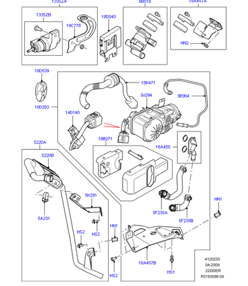

вот так оно выгдядит на первом изображении....
.https://i.ibb.co/F41VJdfY/M7ZB0.png

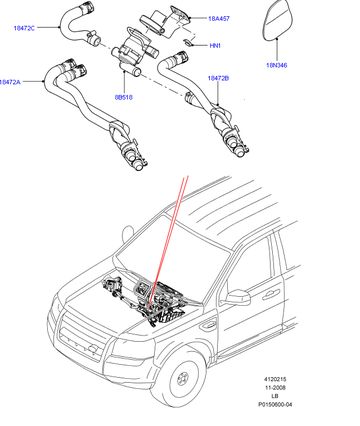

вот тут слева от печки  оно стоит на втором..
https://i.ibb.co/PZKncgfd/2w-AFf.png
что еще нужно кроме глаз и мозга для находждения оного?.....эх..лень человеческая...как же ты неистребима.....
все картинки для оригинальной установки........
