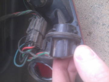

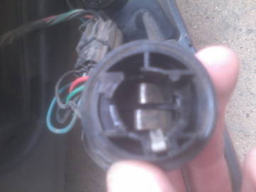

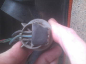

Кто знает номер патрона для лампы габарит+стоп? В заднем бампере развалились от времени и температуры, под двухнитиевую лампу 21/5 W. В микрокате номера нету, ездил в экзист. После получасового копания манагера в компе выяснилось, что у них тож микрокат стоит. Короче ничем помочь и пр. Форум юзал - кроме как на ШевиНиву рекомендаций тоже нету,  таких я тоже у нас не найду .https://i.ibb.co/mCJJFnmh/O8s0j.jpghttps://i.ibb.co/YFng9zWx/TZm-YR.jpg https://i.ibb.co/VYmpVtyN/ap-O0T.jpg https://i.ibb.co/j9M9G4bF/e-Hzxi.jpg https://i.ibb.co/DPF8mSs1/g-Env5.jpg

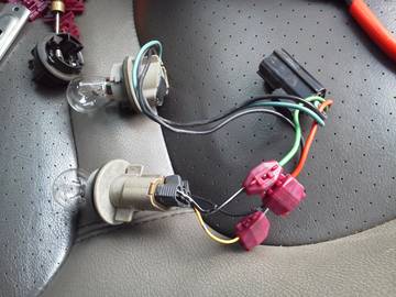

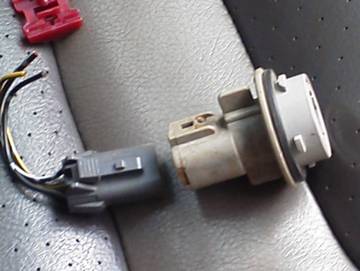

Все закончилось колхозом, из кучи ящиков набитых разными фишками - были выковыряны 2 штуки и к ним разъемы, вроде как от HINO /со слов продавца/
https://i.ibb.co/d0TzpVqS/RTDxu.jpg https://i.ibb.co/gMtqXj91/id-A1t.jpg
https://i.ibb.co/fGn1xW3B/SKe-Ag.jpg https://i.ibb.co/TMyDCYzR/Fp-ITa.jpg
Обрезаны 2 уса и удачно примерено по месту

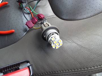

https://i.ibb.co/j9yNqf6t/Ca-PKc.jpg https://i.ibb.co/08jzQ8t/GEt-Rm.jpg
https://i.ibb.co/qYtwrT9r/SO51r.jpg

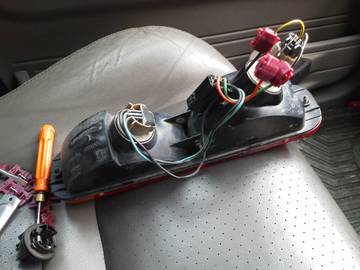

Соединяем провода и готово. Почему-то красный провод- габарит, зеленый - стоп :-)

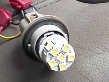

Дополнительно приобретены светодиодные лампочки
https://i.ibb.co/R4N2ywKm/MCia5.jpghttps://i.ibb.co/jPGcLb1C/mxorp.jpg
https://i.ibb.co/TDbkH9Dg/mb4Cl.jpghttps://i.ibb.co/1Ytzx39X/8MFau.jpg
Единственный трабл - это установить поворотник в бампер, фишка несколько больше, чем родная. Со скрипом -но влезла.
Понятно вариант временный...
