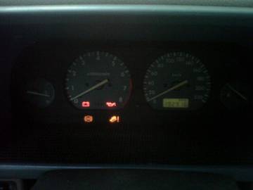

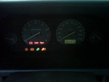

вскрыл ракушку поставил недостающую ,заменил сгоревшые! теперь две не тухнут-раздражают. не тухнет ошибка горного спуска и акб

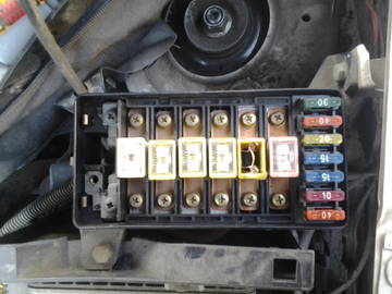

ещо и предохранитель на свет сгорел ,зараза. беглый осмотр по магазинам показал полное отсутсвие оного!

не тухнет ошыбка горного спуска и акб
Не проблема. Разбери снова и вынь лампочки.
Жучек сделай - проволочку намотай - если и сгорит, то все целиком  :crazyfun:

если акб не тухнет, значит недозаряд а это очень не гуд - проверяй гену.
а лампочка акб случайно не светодиодная?
был у меня случай с ВАЗ. Генератор раза три разбирал из-за этой лампочки, пока не поставил обычную :tired:
а кака разница какая лампочка? она не должна тухнуть только в случаях недозаряда аккума.
