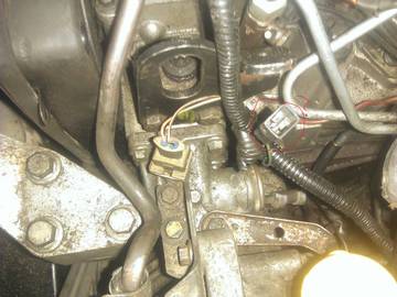

1. https://i.ibb.co/jk4qkhk9/Gmt91.jpg
куда эта фишка, там "папа" одинокий.

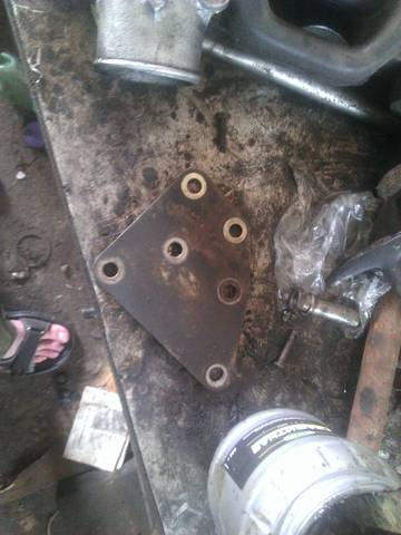

2. https://i.ibb.co/NgnNtWLB/EXYal.jpg
После сборки двигателя осталась эта деталь. Вроде все везде хватает, а эту никуда не смогли привернуть. Куда она?

1 - возможно на форсунку 1 цилиндра.
2 - все обратно разбирать (крышки ремня ГРМ) - пластина перекрывает паразитный ролик ремня ГРМ. Справа под крышкой, рядом с верхней опорой, ролик закручивается большой гайкой и там везде шпильки и гайки на 13.
Как пролопушили - непонятно... Если дв-ль не знаешь, надо при празборке фотографировать или книжку смотри (могу скинуть).
похоже, что нет, на 1ю форсунку другое идет.
2 - если ее не ставить - беда? Не снимая снимая двигла сдеаем? Или без нее поеду?
з.ы. книжка есть, ты сам мне (спасибо ОГРОМНОЕ) скидывал, но не разобрались. БЕДА?

Рискну предположить, что 1 - это датчик температуры на панель.
:O  :nope:
:O  :nope:
Точно нет...
Сделать можно, только для снятия нижней крышки, надо снять шкив с к\вала. Либо пробовать поставить только отогнув нижнюю крышку.
Лучше поставить - не зря там достаточно большой момент затяжки гаек... Кстати вспомнил - гайки под 15 ключ...
Можно все сделать на авто - подставить под поддон упор и двигать двигло отдавая верхнюю опору.
Двигатель нужно снимать только при капиталке - перегильзовке...  :dontknow:
Отредактировано oleza (2013-06-18 00:20:04)
1 идет на датчик давления масла
Ага и от датчика - тогда шнур в 1 м длиной....  :disappointed:
Там свой жгут.
Блин, а без запчасти из п.2 вообще все плохо будет? Ставить в обяз?
Конечно надо ставить, она же все связывает между собой для прочности. Вот место монтажа (п. 9):
https://i.ibb.co/s773Dnh/ra-Fqo.jpg
Ставить, ставить...
Осталось пару вопросов - по п. 1 я так ничего и не понял!

Да, с фото1 все же датчик температуры на панель, ибо не показывает. Куда его воткнуть не найду, помогите, плз.
