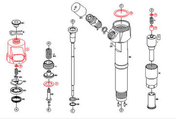

Разобрав форсунку (нужен кой - какой специнструмент, являющий из себя пустотелый шестигранник на 10, конкретно каленный, но не о нем речь) имеем кучу деталюшек.
https://i.ibb.co/9m4736qs/c-Em-HW.jpg
Корень бед - в центре, обозначен буквой В. Это управляющий клапан. Являет из себя седло, закрытое подпружиненым шариком. Ценник нового седла с штоком - около трешника килорублей.

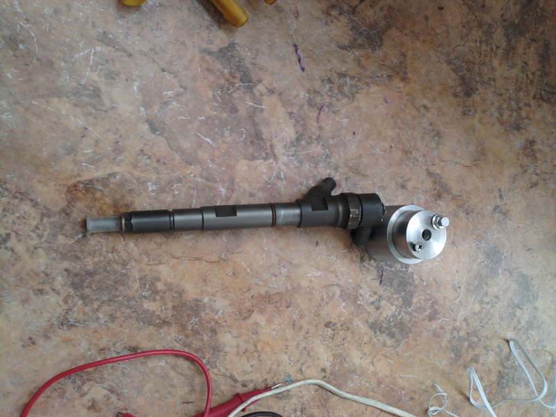

Итак, есть вот такая приспособа (самоделка):
https://i.ibb.co/1GQgGygX/Wbvdi.jpg
и вот такой притир:https://i.ibb.co/v4st54K2/tihav.jpg
Притир (надо штук 5, или придется регулярно править в процессе работы) в моем варианте - запорная игла "Камазовской" форсунки, но заточенная на прецизионном станке под угол 120 град.
В качестве привода вращения использовал удачно попавшийся на глаза привод от маникюрного набора.
https://i.ibb.co/1Y8R4M8N/shx-Uz.jpg
https://i.ibb.co/YTcPZdwV/Oqjpy.jpg
Ну вот как бы и все. Немного мелкодисперсной притирочной пасты, 10 минут работы. Контроль - микроскоп.
Правда, дальше надо подбирать несколько регулировочных шайб, в первую очередь ту, что отмечена на первом рисунке во второй колонке красным цветом - она определяет ход шарика, который надо с точностью 5 микрон настроить. Но это несложно, если есть хороший часовой стрелочный индикатор.
