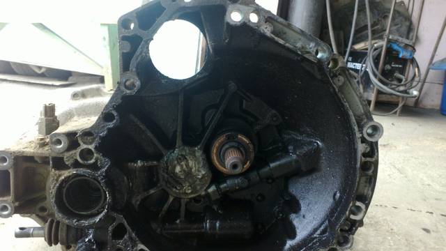

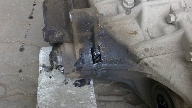

всётаки коробка, она была вся варенная переваренная, ну по всей видимости не отцентрованная, вот и результат!!!https://i.ibb.co/mxmysJz/YQ4LM.jpg

Уйё....Беру все свои слова назад. Железный компот.
Даже не вздумай ремонтировать. Тупая трата денег. Ищи коробку в сборе.  Может Андрей (РулеЗЗЗЗ) присоветует, какая подойдет по передаточным числам от "Ровера" - перебросишь только свой псевдодифф. Мне если не изменяет память, помнится подходит от 600 - го.
Нашёл у форумчан(freel2)? б\у коробку заодно и правый внутренний шрус!
