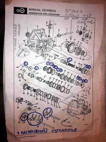

Несколько дней назад загнал фрил на ремонт, что бы посмотрели коробку (механика)…
Были проблемы:
1. вылетает задний ход, причем если пригорок то почти невозможно в него въехать…
2. не работает передний мост…т.е., он вообще не крутит….
Зашел к ребятам на СТО они мне дали листок с отмеченными деталями. Помогите найти номера деталей, что бы я смог их заказать или же подскажите, может проще будет купить коробку б/у и почему…нужен совет бывалого фрилендер любителя  8-)
  Да и еще там, на схеме не указана втулка, на которой съедены с одной стороны шлицы   (из-за нее и не работает передний мост), что это за втулка и какой у нее каталожный номер. Кстати у мастера было подозрение, что данный рисунок не от этой коробки, т.к. «узел», где стоит втулка (у которой съедены шлицы) не такой как на рисунке и «вилочки переключения» вроде другой формы…возможно ли такое? Хотя если судить по моему году машины у меня стоит PG-1 и рисунок от PG-1. помогите разобраться.

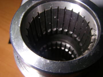

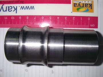

Фото втулки взял на форуме.
В схеме деиствительно ПГ-1, но он с другого переднеприводного авто, тот узел который ты показываешь - ето дифференциал, у нас его нет, вместо него та втулка который соединяет промвал раздатки и левый привод передней оси, т.н. псевдодифф.
Кое что отсебятина - у тебя не работал передний ось авто, т.е привод был на задний ось, значить у тебя еще ВМ в полном клине, т.е. его надо мыть.

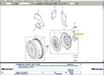

кто сможет подкинуть номер выжимного? PG-1
https://i.ibb.co/SDQt3nWz/ht-T4M.jpg
Спасибо!
Номер втулки, из 1 поста, есть у кого? По каталогу не могу найти.
коллеги, а отчего срывает эти шлицы???
у меня проблемы с коробкой, предложили взять такую со съедеными шлицами.... мол втулку со своей переставишь и будешь радоваться.... а может там в самой коробке клин? и у меня их заново сорвёт? кто подскажет?
