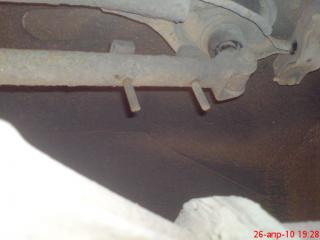

Кто-нибудь знает, что это за девайс под номерами 30-33, от которого у меня только болты остались?И какую функцию он выполняет?
https://i.ibb.co/wNcbdcm4/28507-1.jpg
https://i.ibb.co/r2QDhXXd/28507-2.jpg
https://i.ibb.co/mV4fLZ97/28507-3.jpg
У нее, насколько смог опытным путем установить единственная функция - антидребезг. По крайней мере, именно его я получил (зуд) после экспериментального демонтажа.
Эта функция в Exist.ru стоит около 2 тыс. руб.! :tired:
А чего удивительного? Могу напомнить еще и ценник родной батарейки в пульт сигналки...
А если хочешь бесплатно - возьми резинку толщиной миллиметров 20 и вырежи эту деталь самостоятельно!
Да, если лень резать самому, могу предложить со скидкой свою  :rofl: ...Всего за полцены! Оставлю у родственников в Пряже...
Отредактировано sea.privat (2010-04-30 20:15:24)
Уху, не более, чем просто демпфер.
Да, если лень резать самому, могу предложить со скидкой свою   ...Всего за полцены!
Вот барыга! :D
Нет,мне не лень,вырежу. :nope:
Взал резинку толщиной 15 мм, прикрутил ее на место демпфера и, действительно, получил отсутствие дребезга. За одно подтянул болт №20 (пост №6, нижнее фото) и получил более четкое включение передач (особенно задней).
Всем спасибо за консультацию!
