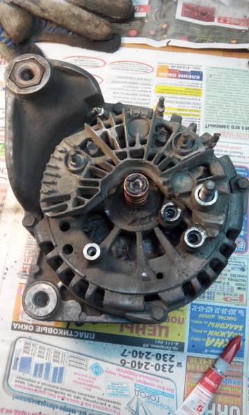

ГЕНЕРАТОР СНЯЛ. РАЗОБРАЛ, ОБНАРУЖИЛ :
1 ЩЕТКИ НА ЗАМЕНУ
2 КОЛьЦА НА ВАЛУ ГЕНЕРАТОРА НА ЗАМЕНУ
3 ПОДШИПНИКИ ПОД ЗАМЕНУ
ОТВЕЗ В РЕМОНТ , ФИРМА СТАГЕР, ОТРЕМОНТИРОВАЛИ ЗА 2800Р И 1 ДЕНЬ.

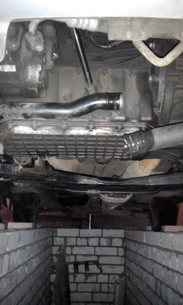

демонтаж генератора с тд4
снять АКБ
1 снять защиту
2 открутить хомут
http://se.uploads.ru/t/yvuEl.jpg
3 слить антифриз
https://i.ibb.co/fV9q5x2H/Z0fl6.jpg
http://se.uploads.ru/t/LezXC.jpg
http://se.uploads.ru/t/IMPnJ.jpg

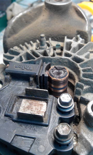

генератор без задней крышки
https://i.ibb.co/Hf4yL13s/MPTN7.jpg

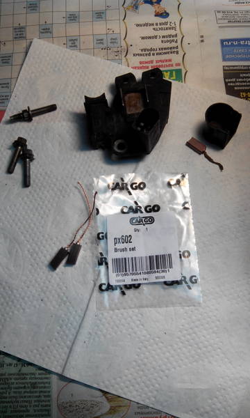

щетки генератора VALEO фирмы CARGO (PX602) -60р штука, нужно 2шт
https://i.ibb.co/nqBtZ3gZ/n-Vau-T.jpg
http://se.uploads.ru/t/9arq0.jpg
https://i.ibb.co/2Y046tYV/t5o-Zy.jpg
http://se.uploads.ru/t/vWRcl.jpg
https://i.ibb.co/p6yFJMq2/2x-On6.jpg

сегодня снял генератор, новая щетка плохо притирается к кольцу, возможно слабая пружина.
только пружинку не могу вытащить, она просто растягивается.
попробую поставить другую.

новая щетка
http://se.uploads.ru/t/7I3ql.jpg

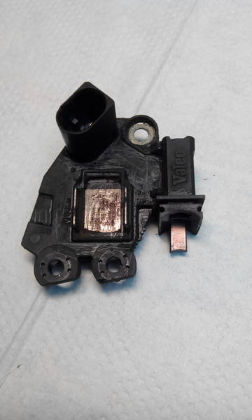

tvg написал(а):
реле регулятор
Номер: 593793- 1500р
Реле Регулятор генератора
http://se.uploads.ru/t/LcjgK.jpg

вчера прозвонил диоды со своим другом Олегом суперменом, все диоды работают в одном направлении, в одну сторону показывают 924ом , в другую 1ом, вывод диоды рабочие. значит не работает реле регулятор. заказал реле регулятор в exist за 1401р, завтра придет, установлю протестирую на своем стенде.

сегодня получил реле регулятор напряжения, установил на генератор.
и какой результат...
ВСЕМ ОГРОМНОЕ СПАСИБО ЗА ПОМОЩЬ, ОТДЕЛЬНОЕ СПАСИБО ОЛЕГУ-СУПЕРМЕНУ ЗА ВЫЯВЛЕНИЕ ПОЛОМКИ ГЕНЕРАТОРА. ВСЕ РАБОТАЕТ ОТЛИЧНО, КАК НОВЫЙ.
