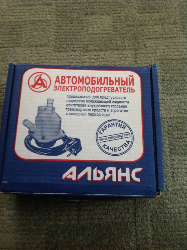

После наступления температуры в -20 дизельный бегемот стал как то туговато просыпаться после ночного сна, да и нагреть утром пока не поедешь тож не быстрое действо. И вот зайдя в магазин за лампочкой был куплен предпусковой подогреватель за 1700 деревянных рублей :) но когда заглянул что и куда ставить волосы встали дыбом :( столько патрубков с антифризом я еще ни где не видел.
Помогайте братцы, что куда приспособить :)

Вот кстати и сам подогреватель
https://i.ibb.co/WpK9cBQ0/Wmy35.jpg
https://i.ibb.co/qK8HkH8/u-Esx-D.jpg
