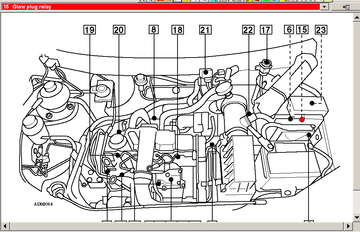

Бывалые подскажите где находится линейный предахранитель на 70 ам , который указан на схеме № 13 под номером 168(между АКБ и реле) . Стр 12.35"Haynes"( Неподается напряжение на реле и далее к свечам)
под капотом, слева по ходу движения
Ну  теперь ясно . что не в богажнике!
Дедушка Тихомиров! Если Вы пользуетесь пособием упомянутом выше в схеме №1 в таблице плавких предохранителей ни в моторном отделении ни в солоне предохранитель номиналом в 70 ампер вообще не указывается, втом числе нет и названия предохранителя реле свеч подогрева, а а всхеме 13 он показан как стоящийотдельно как линейный предохранитель, рядом с реле его нет, так где же он?
Ребята- наполном серьезе -Где находится этот линейный придохронитель нареле накальных свеч
судя потому где находится реле, предохранитель, а тем более
такой большой должен быть рядом
а на самом реле проверял?
https://i.ibb.co/bjjh1p9q/XIl-Er.png
в крайнем случае, можно визуально отследить куда пошел толстый красный
провод от реле, на 30-40 см косе это сделать не сложно
скорее всего непосредственно на акб, по схеме этот
предохранитель не входит в состав ни одной коробки
предохранителей,  видимо что-то небольшое, отдельно стоящее
в промежутке "АКБ-Реле свечей накала"
Отредактировано Tihomirov (2014-02-08 09:25:13)
Буду искать, найду отпишусь
От АКБ  выходят три красных провода:- один толстый на стартер, второй толсый на коробку с предохранителями в мот.отсеке и один средне толщины уходит в жгут в стороны двигателя и выходит возле стартера где и находится линейный придохранитель на 70 ам.(большая белая коробочка) от нее провод уходит опять в жгут и выходит на реле свечей накала. Машина на холодную практически не заводилась или заводилась с большим трудом, свечи проверил всенормально, напряжение не поступало- отгорела клемма на в ходе в линейный предахранитель. Может кому то понадобится. Дедушке Тихомирову спасибо за участие!
