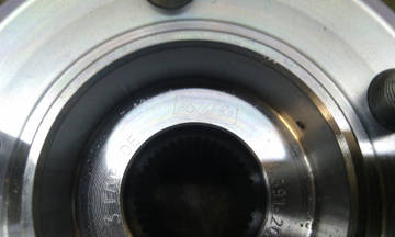

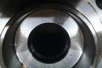

Сегодня ставил подшипник от Мондео 2007+( Starmann RS-3305 Подшипник ступицы колеса, комплект 1 цена 3 215,74Германия).
Все один в один,только шпильки тоньше.Выпресовал,рассверлил,запресовал со старого.(сори за качество-мобайл)
Попутно менял подвесной подшипник правой полуоси.Отдельно не позиционируется,подобрал по маркировке:
Фордовский-CB-P 9945 Подшипник опорный переднего привода
Возможно,кому-то будет полезна инфа.
http://uploads.ru/X4Szo.jpg https://i.ibb.co/zVZ6Xz61/2VOj-Q.jpg

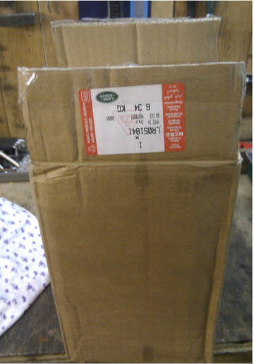

СТУПИЦА (К-КТ ИЗ 2Х ШТ)/LR051841 Q308
Сегодня получил.В коробке действительно 2шт.цена-12 815р.+350р. доставка.
Но некоторые предприимчивые магазины продают по одной штуке.Обязательно уточняйте при заказе!
https://i.ibb.co/xt5Krsy1/ma-Cu-M.jpg
