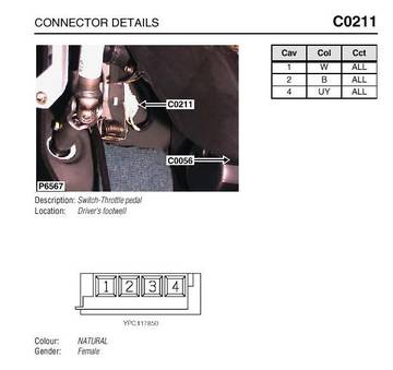

подскажите пожалуйста. фрил 2000г. бензин, автомат. оторвались провода с педали газа. фишка на 4 контакта провода 3.скиньте пожалуйста распиновку или фото у кого такая же. очень надо((((
Предположительно так:
https://i.ibb.co/9QnjJ5b/6Ue-Ng.jpg
https://i.ibb.co/mFMMDBj7/x-GA8h.jpg
это то что надо))) уже сделал и проверил))) все работает)))))
