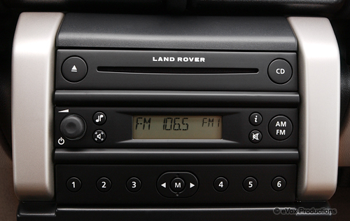

Подскажите пожалуйста! может кто в курсе где можно отремонтировать магнитолу кроме как у офф дилера? проблема в том что диск не вылезает (пишет CD ERROR E12)
магнитола такая

После замены осталась такая. Лежит дома, все исправно, даже цвета такие же.
Снять магнитолу и вытащить диск сможет любой мало-мальски соображающий в этом деле пионэр. Я пытался найти в Интернете хоть какие-нибудь данные о ней, схему например - глухо, штука довольно редкая. У меня такая, только с встроенным чейнжером на 6 дисков, валяется - сменил потому что FM американская сетка частот, у меня брала только 1-2 станции.

Было такое из за неоригинального диска! Вот так и починил... Вычитал где то на форуме,СПАСИБО, про формат WMA и прекрасно всё звучит. Кстати,прекрасно ловит практически везде, а хотел продать...
А если не сложно , напишите как она вынимается. А то боюсь сломать что нибудь при демонтаже))) По ошибке вместо музыкального засунул диск с данными....и теперь она мне его не выплёвывает...
Снимаешь подлокотник, далее бороду, и будет тебе щастье... :D

Принципиально не хочу менять штатную магнитолу ни на что другое. Со штатной магнитолой случилась неприятность. Сначала срывалось воспроизведение CD, потом воспроизведение начиналось с треска, магнитола трещала, но читала диск. Сейчас не слышу вращение диска, чистящий диск, похоже, тоже не вращается. Код ошибки E-24 CD ERROR код 24. Нигде не могу найти таблицу расшифровки DTC стерео системы. Спросил на английском форуме - пока молчат. (Кстати, а не заглянуть ли мне в руководство Rave). Там какие-нибудь тросики-шестеренки внутри есть? Печатную плату видел на фото, механику еще не видел. Надо искать.
Я уж ручаться за эту магнитолу не буду, как там не знаю. Но в остальных устройствах где вращается диск, например CD проигрыватель, всякие DVD диск напрямую вращает моторчик. Меняются они просто и где я ремонтировал попадались однотипные если правда в нем дело. У меня были случае он просто ну как бы скорость не набирал, но худо бедно вращался, но диск уже не читал.
начинать нужно с чистки головки :dontknow:
есть и довольно сложный , что бы ремонтировать , проще купить другой б.у

В общем, я сначала вам не поверил и, (а вдруг получится), мой напарник все же попытался починить штатную магнитолу с надписью "Land Rover" и качественным звуком. Я надеялся, что окислился шлейф каретки. Отвертка звездочка там нужна ну просто микроскопическая меньше самого маленького автомобильного размера и уже из серии отверток для ремонта сотовых телефонов. Позолота на шлейфе не видна. Шлейф сняли, вытянув фиксаторы (в основном, ногтями,  мелким пинцетом с минимальным усилием, хотя там все крепкое и смотря какое усилие считать минимальным). Шлейф потерли с нажимом об бумагу, смоченную растворителем, вообще, надо было бензин калоша. На бумаге видны оставшиеся окислы. Неудобно вставлять шлейф снизу-вверх. В общем, ничего не сломали, но ничего и не заработало. Один раз воспроизведение CD заработало после того как перевернули магнитолу вверх-ногами и постучали, затем поставили и включили. CD не надолго заработал и удалось запустить чистящий диск. Потом все равно перестало работать. Может фокусировка головки ре работает или мотор-вращатель диска или его драйвер или микровыключатель-датчик вставленного диска. Не понятно в чем дело. Знать бы поточнее, что именно там ломается, а лучше - расшифровку код24.
