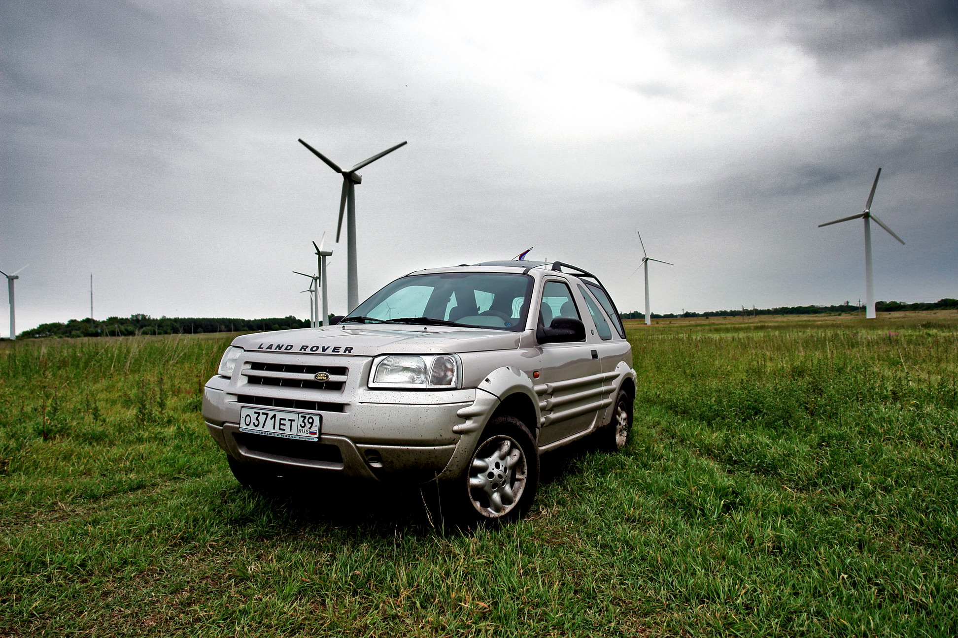

Фрилы в приципе не бывают с крашенным пластиком!
Чаво? [float=left]https://upforme.ru/uploads/0000/d3/70/2526-1-f.jpg[/float]
Макс, ну от тебя-то не ожидал... :dontknow:  У меня родной пластик крашеный стоял - специально у тебя бампера и остальное некрашеное заказывал, чтоб царапины не считать  :yep:

Чаво? https://upforme.ru/uploads/0000/d3/70/2526-1-f.jpg
Чаво, чаво? Таво!?
Яш не спорить тут с вами собрался и не доказывать!
А сказал что знаю!
На фото изображены допы, это не завотская комплектация!
И эти допы, окрашиваются, так-как сделаны не как бампера!
А если кто то захотел окрасить в цвет свой бампера своей же машины, то дело каждого, личное!
А выглядит оно вот так!

И эти допы, окрашиваются, так-как сделаны не как бампера! А если кто то захотел окрасить в цвет свой бампера своей же машины, то дело каждого, личное! А выглядит оно вот так!
Блин.. Есть модификации которые называются Silver edition и Black Spirit.
С окрашенным обвесом и бамперами. Заводскими крашенными бамперами из другого (не шершавого) пластика. У меня друг в салоне покупал черную версию, потом когда его тюкнули он заказал бампер, ему сначала шершавый прислали, потом под покраску серый (не шершавый)
Отредактировано Волчий_ангел (2014-07-01 22:09:57)
И кстати эти допы тоже шершавые бывают.
Отредактировано Волчий_ангел (Сегодня 05:09:57)
:cool:  :D  :crazy:  :jumping:  Верю, верю, верю!!!  Всё отлично!!!
