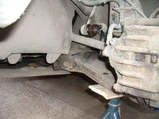

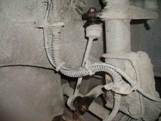

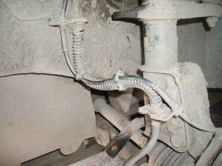

По нашим дорогам стойки стабилизатора расходный материал. Были куплены Delphi за 910 руб. штука.
Итак начнем.
1. снимаем колесо
2. очищаем от грязи и замачиваем жидким ключом резьбовые соединения
3. пока откисает ставим рычаг на надежную опору. Снимаем с домкрата. Для того чтобы разгрузить стабилизатор и без усилия вынуть стойку. Тоже самое проделываем с другой стороны.

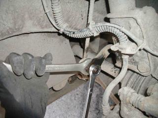

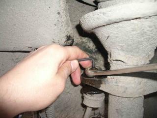

4. откручиваем с использованием двух ключей или ключа и шестигранника, при наличии отверстия под него.
https://i.ibb.co/XxwyD8xT/8167-1.jpg
https://i.ibb.co/Hf8FNxT0/8167-2.jpg
https://i.ibb.co/JRzNhZ9V/8167-3.jpg
https://i.ibb.co/ymHcPcCp/8167-4.jpg
https://i.ibb.co/TqnQb3bW/8167-5.jpg
+8

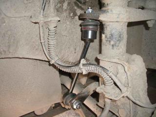

5. вынимаем стойку стабилизатора
6. вставляем новую и затягиваем предписанным усилием 55 Нм
7. дивимся новыми стойками
8. ставим колеса на место, гайки колес затягиваются усилием 115 Нм.
9. наслаждаемся тихой ездой по ямам
P.S. Самое сложное в этом процессе было найти ключ на 15. Т.к. открутить верхнюю гайку головкой не получилось, она просто туда не лезет. Голова на трещетке очень большая, она упиралась в нижнюю чашку амортизационной стойки.  На новых верх. гайка уже на 17. На новых стойках отверстие под шестигранник предусмотрено только сверху. На старых на обоих концах.

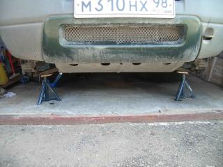

А как гибель стоек стабилизатора себя проявляет? И не страшно было весь перед на триноги выставлять?

Проявляется когда из ямы на скорости вылетаешь или лежачего полицейского проезжаешь, раздается глухой удар. Как будто кто то колеса выдернул. А на контрольном осмотре после зимы на СТО, все подтвердилось. Если не поставить на треноги оба рычага, то не вынуть стойку. Надо приложить достаточно усилия, ведь стабилизатор скручен. Главное заднюю ось на ручник, упоры под колеса, а под пороги можно и передние колеса бросить.

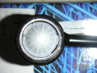

О стойках. Благодаря "стараниям" Экзиста - я оказался со стойками от разных производителей: SIDEM и OPTIMAL.
Впечатления: SIDEM однозначно качественнее. Дороже OPTIMAL-а на 250 р, но качественнее на все 500.
У SIDEM-а и нижний и верхний болт с отверстием под шестигранник (как у родной стойки), у OPTIMAL-а - только нижний.
Резинки, и их крепёж у SIDEM-а - качественнее. Стойка SIDEM - полностью металлическая, а у OPTIMAL-а - в нижней опоре пластиковая заглушка.
Что дальше - покажет эксплуатация. Фото стойки SIDEM-а нет, т.к. она уже установлена. Фото коробок от стоек, и фото стойки от OPTIMAL-а прилагаю.

Грызут меня сомнения, что ОПТИМАЛ - по ходу - перепакованный китай. Особенно об этом настораживает вот эта надпись, криво-косо выбитая на штоке: OPTIMAL GERMANY - типичная китайщина.
Нда... что то я даже засомневался. Ставить их или нет.
Я поставлю. А там посмотрим - менять-то их несложно...

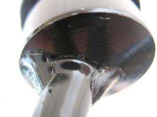

Вот смутило качество сборки. Как думаете, не оторвётся голова в процессе эксплуатации?
https://i.ibb.co/yBXwkc8S/9861-1.jpg
https://i.ibb.co/gLjYj544/9861-2.jpg
https://i.ibb.co/HTc1fhCd/9861-3.jpg
https://i.ibb.co/XZFg4g8b/9861-4.jpg
https://i.ibb.co/VW2dJxpy/9861-5.jpg
Моё мнение: Обязательно оторвется.
1. Сварка очень некачественная
2. Места сварки /св. швы/ неправильные. (инженеры поправят мою мысль)
