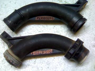

Доброго времени суток форумчанам.
Патрубок выпускной водяной
Собственно проблема как у всех - уходит ож в никуда. Вскрытие показало на этот патрубок (треснул)
Начал искать - снят с производства. Подскажите пожалуйста чем его можно заменить или у кого есть из закромов. ОООООчень нужно. Спасибо.

На схеме - дизель, в подписи - бензин. Где правильней?
Извиняюсь - не та картинка. Двигатель бензин 2.5
Во.
PEQ100870L Патрубок выпускной водяной
Это к дизелю код. У 2,5 - другой код.
на самом патрубке - PA66 GF30 (PEPIO3580)
Это не коды.
ЗЫ: Новая картинка из сообщения Миши взята?
Пардон, у меня на этом компе микроката нет. Щя попросим помощи у кого он есть.
Да, картинка из темы про смену грм в гараже.
Блин, даже закачал его. Но, на 64 бита он не идёт :(
Вычё :-)
Код - PEP103580
http://www.exist.ru/price.aspx?pid=CAC029D8&sr=-4
