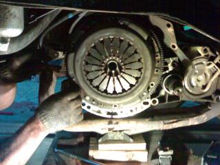

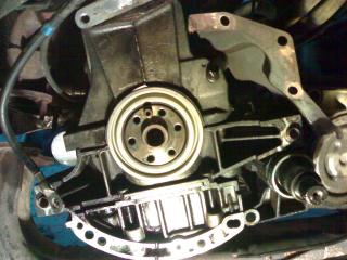

Два не профи по книге и на ощупь за 2часа сняли коробку и сцепление
Год назад меняли сцепление и болты все откручивались хорошо
Гимор был по ключам почемуто все болты разнобой 15 16 17 18 19 20 вобщем куча разных ключей
А вот втыкали обратно часа 3  и 3 собирали  никак не получалось равномерно ее всунуть устали одим словом
Проблем с болтами маховика небыло да и вцелом не так и сложно ну неудобно крепеж расположен
дотягивались обычными головками с воротком
Вот обнаружил что опорный подшибник был совсем сухой хватило на 1 год непонятно совсем
В книге было написано что нужно снимать рычаг перек передач в салоне
Ничего не снимали снизу вилку отсоеденили и все кстати она вся выроботалась ее попозже фрезеру отнесу чтоб втулки сделал

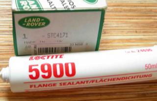

:cool: На какой герметик сажал, и чем прижимал?
А по этому коду сальники от 370 рэ продают: LUF100560. Тоже хочу себе поменять, раз коробку снимать скоро. А на нее еще и герметик мазать надо?
Тот, который LUF000050L - он "усовершенствованный" - типа не текущий.
Угу, сажается на герметик, и жмётся спец-пластиной на три болта.

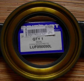

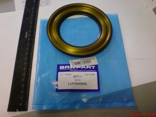

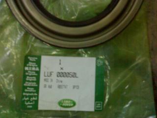

Я себе такой сальник купил.. вроде бы тот, что самый - самый...
https://i.ibb.co/8nc3h9nC/28833-1.jpg
https://i.ibb.co/dw6m5Rpp/28833-2.jpg
Герметик, который ЛР рекомендует для сальника колена, купил по случаю.. stc4171 - старый код, stc50550 - новый... а в коробке Локтайт.. по таблице аналогов можно подобрать от других брендов...

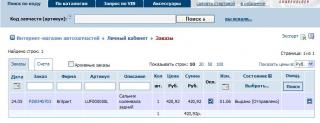

На днях пришел задний сальник КВ. Цена 420 руб (Exist.ru). Сегодня смотрю, а он уже на 1000 руб. дороже стал. :dontknow:
https://i.ibb.co/hxNT5sG6/48497-1.jpg
Dimon Popoff
интересно с какого перепуга , бритпарт не менял цены пока как стоил так и стоит

1 - LUF100560L - он последней модификации, но и стоит дороже
2 - есть, ну и хорошо
3 - да ладно, поменяй, лишним не будет - спокойней жить
4 - нет
5 - а пробег на этом сцеплении какой? Может целиком поменять?
Купи болтики маховика - а вдруг пригодятся? ;) Болты маховика.
Может сальник коробки поменять?
Костя, последней модификации LUF000050L.. стоят одинаково..  :dontknow:

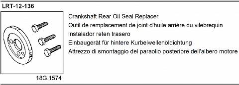

Кстати, в бюллетене сказано про приспособу для установки сальника - LRT-12-136. Я обошёлся без неё, т.к. у меня был процесс сборки двигателя вынутого из машины, и я блок поставил вертикально и просто прижал сальник грузом.
А LRT-12-136 выглядит вот так:
https://i.ibb.co/SwkK80bk/KCw-ZX.jpg
