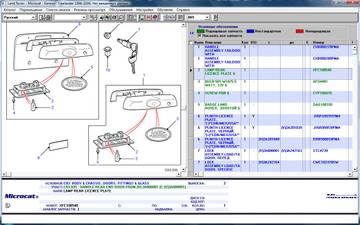

https://i.ibb.co/Xfh6DYK0/Ja-NEI.jpg
К сожалению на фотке есть номер только светильника целиком - патрон для ламп отдельно не обозначен. Ну да ладно, что-нибудь придумаю.
