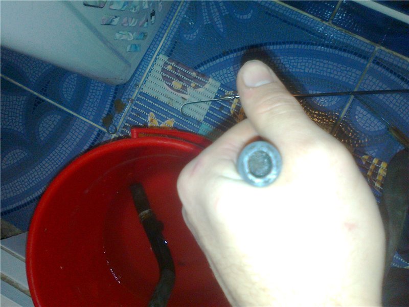

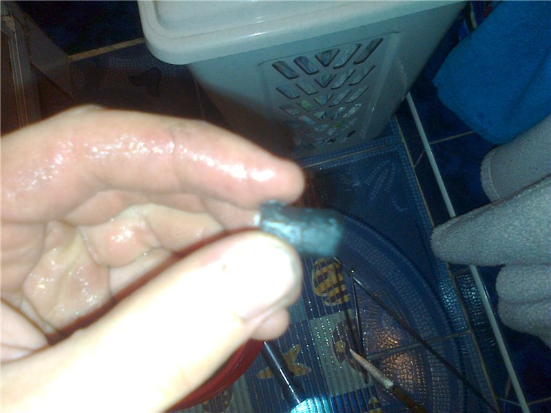

Насчет пробки. Внутри патрубка провалилась резьба, вот и не закручивалось нормально. Решил еще поставить доп.уплотнение резиновое под болт.
И решил продуть весь шланг. Не выходил воздух из патрубка на радиатор раздатки. Заглянул, чем то было забито:
https://i.ibb.co/gbVJDHJJ/6ec8838e0aef.jpg
Решено было разрезать, так не смог вытащить.   По ходу когда кто то снимал раздатку, затыкал что бы антифриз не вытек. Деревяшка
https://i.ibb.co/M5yWdfHW/ca55d1522585.jpg
https://i.ibb.co/pvzsLx6N/b646fc4cf53d.jpg
Отредактировано Bio (2014-12-12 20:08:16)

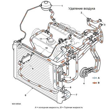

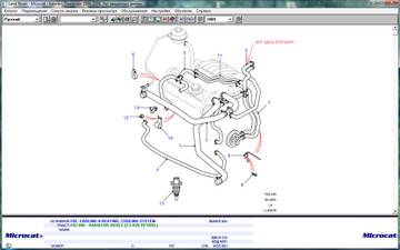

Ребята, "тыкните" на каком патрубке развоздушник. все верхние точки посмотрел, Не нашел.
у меня на верхнем от печки ,есть ,в самом шланге под отвертку
https://i.ibb.co/LhHz6mTs/Cg18e.jpg
https://i.ibb.co/S4d2FB5j/NWfy8.jpg
Под номером 2 винт для стравливания воздуха из системы охлаждения. Но он не удаляет воздух из шлангов радиатора - закрыт термостат. Поэтому, при полном прогреве мотора, нужно долго и нудно массировать толстые шланги, не только от термостата, но и все доступные - очень помогает.
