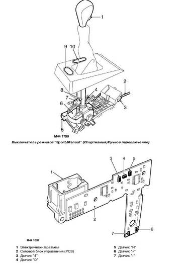

Промой разъёмы, которыми селектор коробки подключается к "низу" т.е. к самой коробке. Там контакты слабенькие, плохо защищены от влаги.
Не надо к коробке и её раз'емам лезть- плату под рычагом АКПП смотри, залили небось водой
Валера, я её и имел в виду, т.е. плату селектора, только из головы выпало правильное название этого устройства.
https://i.ibb.co/j2xvwvj/ir-IYG.jpg
Мыть надо на нижней картинке позиция 1. Но очень аккуратно - там много контактов и весьма хилых. Лучше быстросохнущим спреем (в радиомагазинах, для мойки контактов), а потом продуть воздухом).
