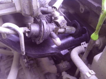

На морозе -35 завел, газка добавил под капот заглянул, а там бензин капает... Проблема скорее всего в уплотнительном кольце на клапане, но вопрос в том, как его заменить. Может кто сталкивался с такой бедой?

1 это не клапан высокого давления, это демпфер, не допускающий  скачков давления при
Резком изменении режимов работы двигателя.
2 заменить довольно легко, если есть на что менять
Отредактировано Tihomirov (2015-01-12 17:13:03)
Спасибо за поправку, вопрос в том требуется его полная замена или он подлежит ремонту?
Требуется замена уплотнителя/ прокладки, но найдёте вы её отдельно или она идёт только
В сборе- не знаю.
Отредактировано Tihomirov (2015-01-12 18:54:31)
Ок, спасибо. Побегаю по магазинам с демпфером может чего подберу. Если кто знает от чего подходит пишите.

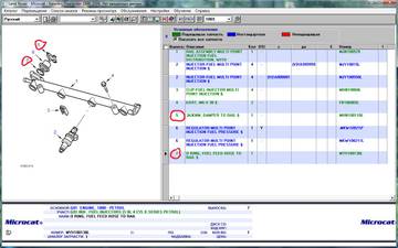

https://i.ibb.co/d4mmwX7j/Cr-Zkv.jpg
7-ка я так понимаю
7-ка я так понимаю
№5 это скоба крепления.
Мне вот интересно, этот зажим (5) спецом для LR разработан или аналог есть, грешить стал на него, т.к. сам демпфер под зажимом немного люфтит. Хотя судя по экзисту спецом...
Если на зажиме следов шо туды кто-то лазил нет, нефик его и трогать.
С резинками все что угодно может быть, но не с железной.
не так дорого стоит.
я покупал резиновое колечко и эту скобу.
Не в деньгах дело(действительно копейки) во времени, заказ дней пять идти будет и то если есть в наличии. Но если брать прокладку то действительно лучше с железкой.
