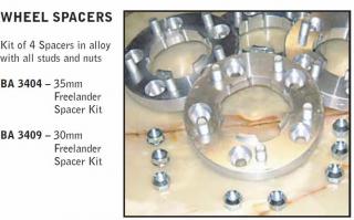

при лифте в 2 дюйма продавцы (производители) проставок рекомендуют устанавливать проставки-расширители на ступицы для компенсации устойчивости..
Поделиться162009-05-18 14:23:50
кто то прикидывал бюджет лифтинга с компенсаторами для ступицы? сколько вообще это стоит?
Поделиться172009-05-18 23:32:30
Недёшево. Плюс - не забудь, будут нужны новые тормозные шланги для начала...
Проставки для колёс - примерно 490 Евро, шпильки - 60, проставки для лифтинга - 200. Итого на круг - примерно 750 Евро.
Т.е. - по 150 евро за сантиметр

А если их не из стали, а из прессованной резины делать? Или бредовая идея?
Поделиться222009-05-20 22:33:19
Если из резины делать, то переломает нафиг чашки в которые опорные ставяться все должно быть жестко!!
Поделиться232009-05-20 22:35:37
Тогда лучше из листовой стали. А не сварные, как на последнем фото.
Поделиться242009-05-20 22:43:26
Где то на форуме фотка была, там они не сварные были, выточенные.
Когда-то давным давно ставил на 9-ку, были выточены из дюрали.
Отредактировано Tihomirov (2009-05-20 22:43:46)
Поделиться252009-05-20 23:17:57
Дык я и выкладывал. А сварные в этом топике - для примера, ибо они с комплектом шлангов.
Где сделать такие шланги - знаю преотлично. Да только - цена у них космическая.

Надумал лифтовать, проставки сталь, монолит, 30мм под чашки, точил/вырезал по чертежам сам.
Теперь встаёт вопрос, для расширения колеи какой размер проставок брать? На рынке великое множество, от 15мм до ... Родные шпильки пилить не хочется, склоняюсь к 30 мм, предварительно покурив соответствующую тему.
Может заглянет сюда "лифтователь" с опытом, что ещё конкретно нужно докупать с моим конфигом. Шпильки в опорные подшипники какой длины? Вроде 60/70 мм должно хватить?
