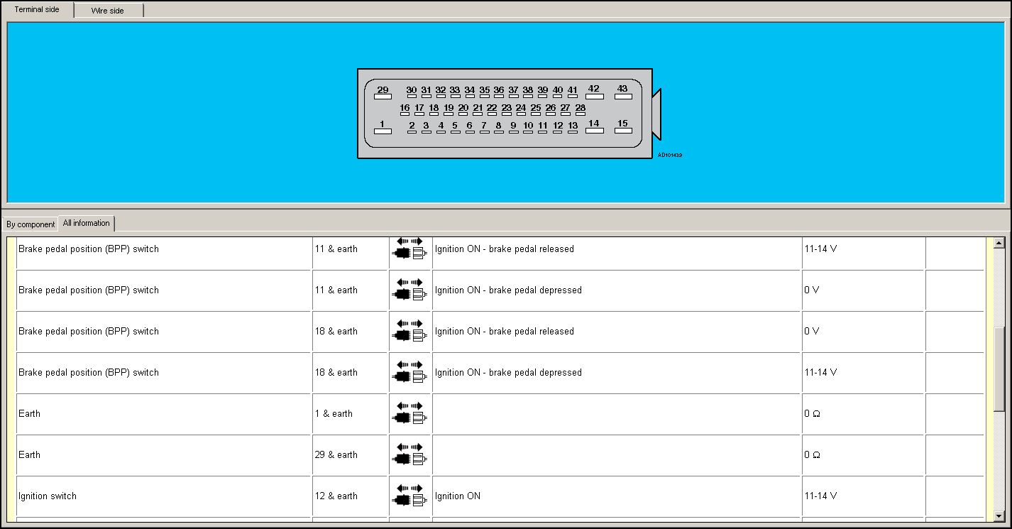

Перво наперво проверил датчики на разъеме коробки ABS - все 4 датчика звонятся по 1100 Ом плюс-минус 50 Ом. Передние датчики подключил к тестеру и покрутил руль - сигнал не пропадает.
Посмотрел стабильно ли горят стопы при нажатии педальки - вроде всё ОК.
Единственное, при натягивании ручника лампа ручника на приборке иногда мерцает - то есть, у концевика ручника плохой контакт. Но сомнительно что ручник виноват.
