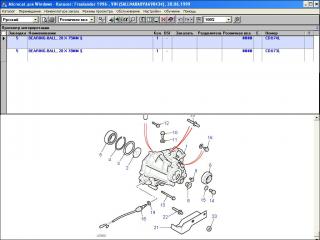

Microcat выдает именно эти размеры.https://upforme.ru/uploads/0000/d3/70/28143-1.jpg
Кто нибудь разобрался почему микрокат показывает два варианта подшипника первичного вала?
пока по наблюдениям у всех кто тут отписался 28х75мм.
Сначала лажу написал...
Их на валу вообще то 2 штуки.
Отредактировано sea.privat (2011-10-28 21:18:33)
281
да лажанулся с вопросом..  %-)
имелось ввиду следующее:
с одной стороны на первичном валу подшипник CDU66L,  с ним все понятно
а с другой CDU74L 28х75мм.
но по микрокату есть еще второй вариант этого подшипника CDU73L 28х78мм.
т.е. выходит может быть два варианта, но в каком случае ставится тот или иной подшипник не ясно.
озадачил этим вопросом консультанта в Донмоторсе (местные наши официалы) ответить не смогли, не знают.
282
подшипники один для 1,8 , другой для 2,0 ТД обе коробки ПГ1 , корпус поз 1 тоже разные т.к посадочные места разные
у ровера есть еще один вариант от 2,0 турбо -бензин там вообще другой подшипник стоит и дифференциал торсен
а валы действительно одинаковые по посадочному месту в подшипник
