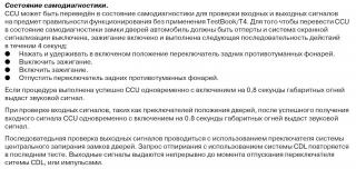

Официально...
https://i.ibb.co/pCMddvB/40846-1.jpg
