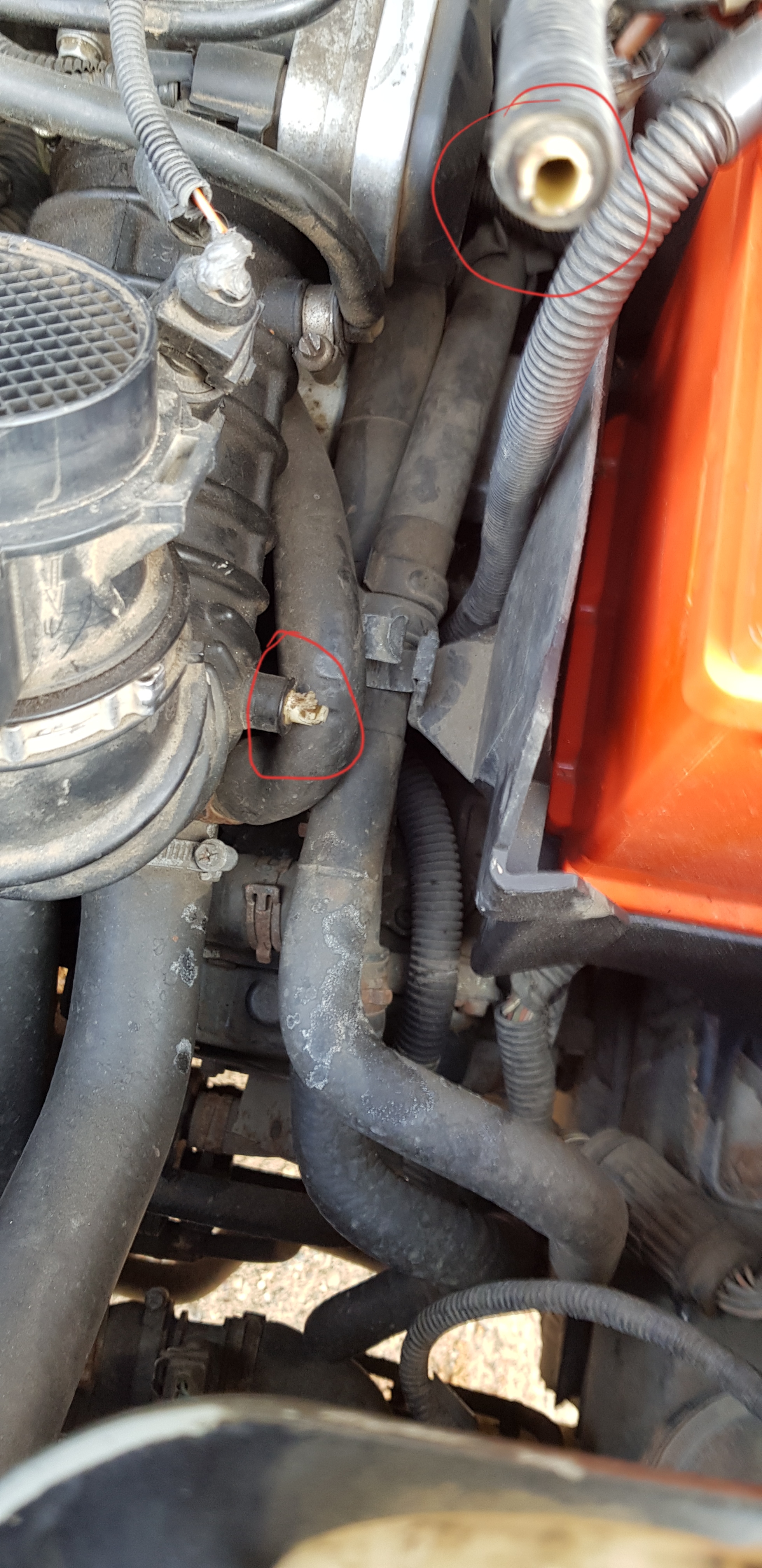

сегодня поковырялся немного. решил проверить на подсос.
первая проблема сразу же нашлась за дрмв
https://upforme.ru/uploads/0000/d3/70/6747/t156942.jpg
пластмассовый уголок развалился едва до него дотронулся.
что это и можно ли без этого ездить? (катался с заглушенной дырой в воздуховоде и не заглушенным патрубком минут полчаса - никаких глюков не было)
дальше аудио-визуальный осмотр не дал результатов - затыкаю дрмв, вроде начинает затыкаться, но не глохнет. хотя один раз таки заглох.
еще показалось, что между пластиковым коллектором и железным - нет прокладки. это норма?

bashakx написал(а):
что это
на emex это называется "Клапан управления вакуумом"
то-то у меня еще иногда в моменты глюков тормоза тяжели иногда. хотя все равно не ясна механика всех процессов.
есть у кого идеи чем заменить этот пластиковый уголок?  и нужно ли это - может так и ездить?
bashakx написал(а):
походу нет, надо заказывать уплотнительный кольца MYX100180L и прокладку LKJ100680L
прокладки там и не было. там кольца в пластиковом коллекторе и на круглых трубах
подсос у тебя конский за дмрв. трубка, которая отломилась, идет на клапан подачи вакуума к ГТЦ. купи металлический угловой штуцер от вазика и замени пластиковый сломанный. с заткнутым можно ездить, но усилитель тормозов может не сработать в нужный момент.
клапан вакуума для ГТЦ регулирует точку отбора вакуума. при определенных оборотах вакуум берется до дросселя, или после дросселя. вот при обломанном штуцере до дросселя и не хватало разрежения для полноценной работы усилителя ГТЦ
