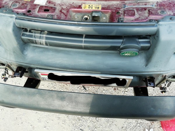

Снимал. Очень неудобно, особенно первый раз. :blush:
Надо открутить верхние саморезы крепления бампера и его можно оттянуть вперёд.
На машинах до 2001г. центральная решётка с эмблемой снимается отдельно, что сильно облегчает задачу.
https://upforme.ru/uploads/0000/d3/70/6360/t878090.jpg
Далее, в щель за бампером надо просунуть руку с рожковым ключём на 10 и на ощупь открутить гайку нижнего крепления фары
https://upforme.ru/uploads/0000/d3/70/6360/t678995.jpg

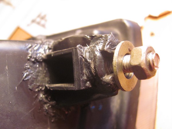

Скорее всего, болт с гайкой будет закисший навеки :tired: и откручивание сведётся к выламыванию его из фары, но это не страшно.
Болт с квадратной головкой, можно заменить новым шестигранным и запаять феном в гнезде.
https://upforme.ru/uploads/0000/d3/70/6360/t68990.jpg

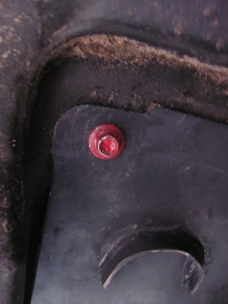

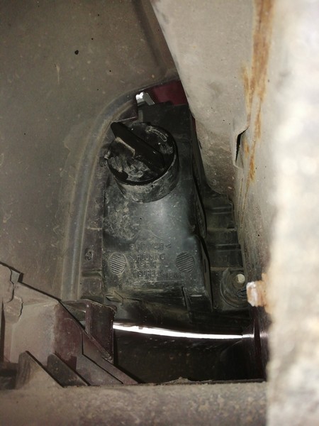

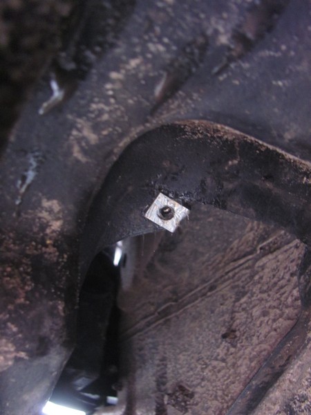

Лампа повортника вместе с цоколем доступна через лючок в подкрылке.
Он расположен прямо над колесом и закрыт крышкой
https://upforme.ru/uploads/0000/d3/70/6360/t988075.jpg
После её снятия доступно гнездо лампы поворотника
https://upforme.ru/uploads/0000/d3/70/6360/t180370.jpg

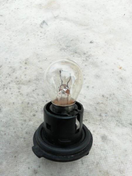

Вот лампа в цоколе:
https://upforme.ru/uploads/0000/d3/70/6360/t446975.jpg
Крышка держится на честном слове, лучше закрепить саморезом
https://upforme.ru/uploads/0000/d3/70/6360/t965181.jpg
https://upforme.ru/uploads/0000/d3/70/6360/t437269.jpg
