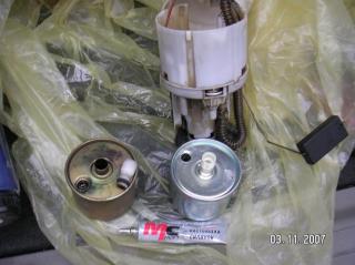

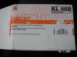

1 - Коробка с новым фильтром (код запчасти и производитель)
2 - Комплектация: сам фильтр, три резинки, две пластиковые втулки.

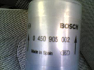

3 - Маркировка на корпусе фильтра

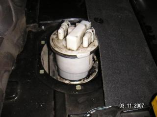

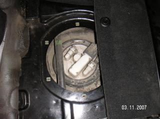

4 - Приступаем к замене. Откидываем задние сидения, отсоединяем 5 пластиковых клипс, скрепляющих ковровое покрытие.

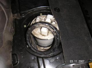

5 - Лючок, находящийся под ковриком. Откручиваем шесть саморезов.

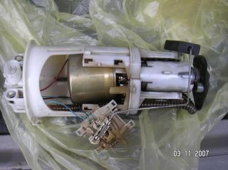

6 - Видим насос. Отключаем электрический разъём, отключаем топливопровод. Большого давления в нём нет, да и бензина много не выльется.
7 - С помощью плоской отвёртки с широким жалом, откручиваем прижимную "гайку" бензонасоса. Для этого упираем жало в выступы на гайке и постукиваем молотком. Гайка, кстати, имеет маркировку BMW.
8 - Вынимаем насос из бензобака. Надо быть аккуратным, что-бы не повредить штангу поплавка датчика уровня топлива.

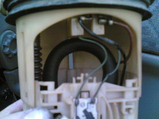

9 - Сам насос. Для смены фильтра разбираем корпус. Кстати, на этой фото видно чернущий цвет приёмной сеточки.

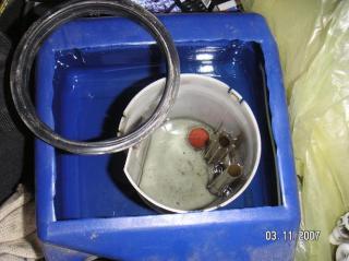

10 - Разборку лучше производить в каком-либо поддоне, т.к. в насосе остаётся много бензина, и в процессе разборки бензин будет выливаться.

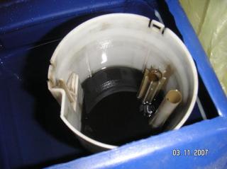

11 - Старый и новый фильтры. Все резинки на месте, перед сборкой промазанны густой силиконовой смазкой.
12 - А это я вылил бензин из старого фильтра. Замечательный радикально-чёрный цвет :D

Самое геморное при сборке - установка прижимной гайки. У меня у одного не получилось ей поставить - нужен помощник. Работа такова: один изовсех сил прижимает насос к посадочному месту, а второй крутит гайку.
Резюме: поездка показала, что вот теперь топливо поступает нормально, машина едет ровно, сплошное удовольствие :)

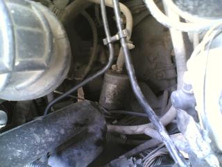

я ещё не разбирался ,но у меня под капотом стоит фильтр тонкой очистки бош странно ,что же у меня в баке полезу посмотрю ....
так и какой мне всё таки надо WFL000010 или WFL100160 05.2000 1.8i 120 коней
А подробности? Сейчас поможем, но нужно всё точно знать! Двигатель и год?
05.2000г 1.8i
Romario посмотри сначала в баке естьли там фильтр, у меня знакомый пригнал фрила у него тоже под капотом стоит фильтр, при замене в баке оказалось, что его там и там и нет.
Просто некоторые что бы не тратиться на дорогие родные ставят под капот другой.

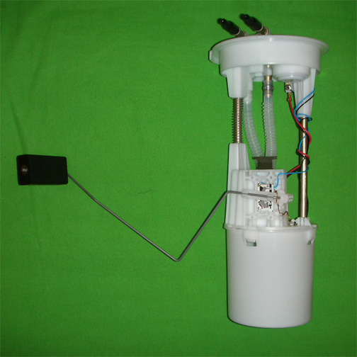

насос Defender, но фотки уж больно подробные:
http://roverconnection.com/Parts/Land_Range_Rover_Discovery_Fue_Pump_WFX101020_A.jpg
http://roverconnection.com/Parts/rcfuel.htmhttps://upforme.ru/uploads/0000/d3/70/2/t806351.jpg

Уже отписывал по поводу фильтров. Сам фильтрующий элемент одинаковый разница только в переходниках.
Во многих каталогах, проверял потом специально, дается не актуальная ссылка на топливный фильтр. Посмотри пост, там есть вся необходимая информация, в том числе даны каталожные номера тебуемого фильтра. Хотя приспокойно в Москве можешь купить фильтр и на сервисе. Ценник подходящий, во всяком случае был ранее.
В Москве ситуация следующая - Офицалы: 2000 р., exist: 2300 р. - неоригинал, 2500 р. - оригинал, иные магазины, специализирующиеся на лэнд роверах или фильтрах: от 400 до 800 р.
по некоторым каталогам идет фильтр не в бензонасосе, типа MANN WK 612/3 (номер примерно такой)....
вот поэтому и возник вопрос...
P.S. Спасибо за отклики, на днях поеду к официалам - пусть меняют, заодно фильтр сфотографирую - на будущее... :)))
Поищу этот "Bearmach WFL100160". Не дорого и качество не плохое.
