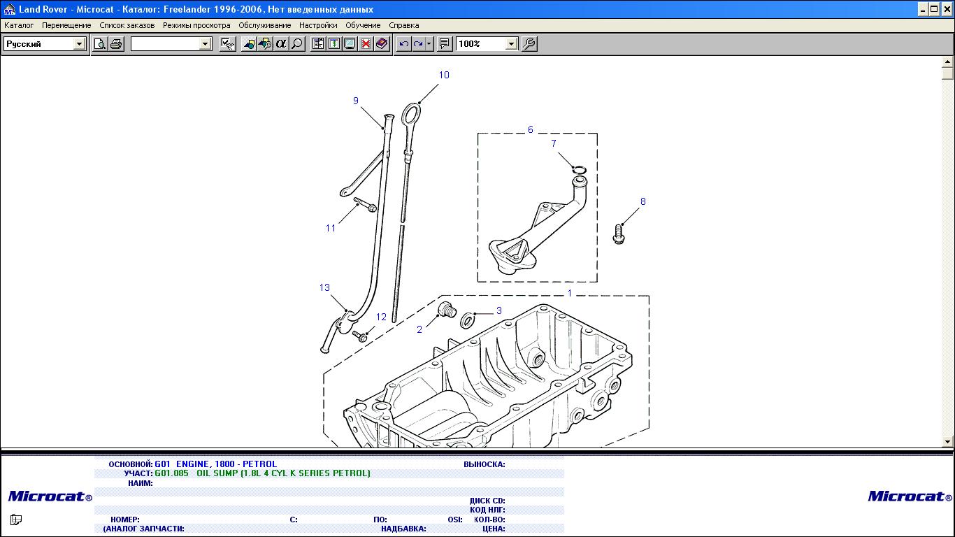

Timon написал(а):
Может, у меня эта трубка согнута, куда он вставляется
Степень согнутости трубки можно увидеть на картинке.
https://upforme.ru/uploads/0000/d3/70/622/t82543.jpg
Ох... Жаль, по картинке не понятно, на какую глубину заходит щуп (он вроде как "разорван" посередине), но творческий подход инженеров Ленд Ровера, определённо, вызывает восхищение :)
Могу ошибаться, но в памяти держится видение, что когда я снимал поддон, то щуп торчал из трубки примерно на 5 миллиметров.
