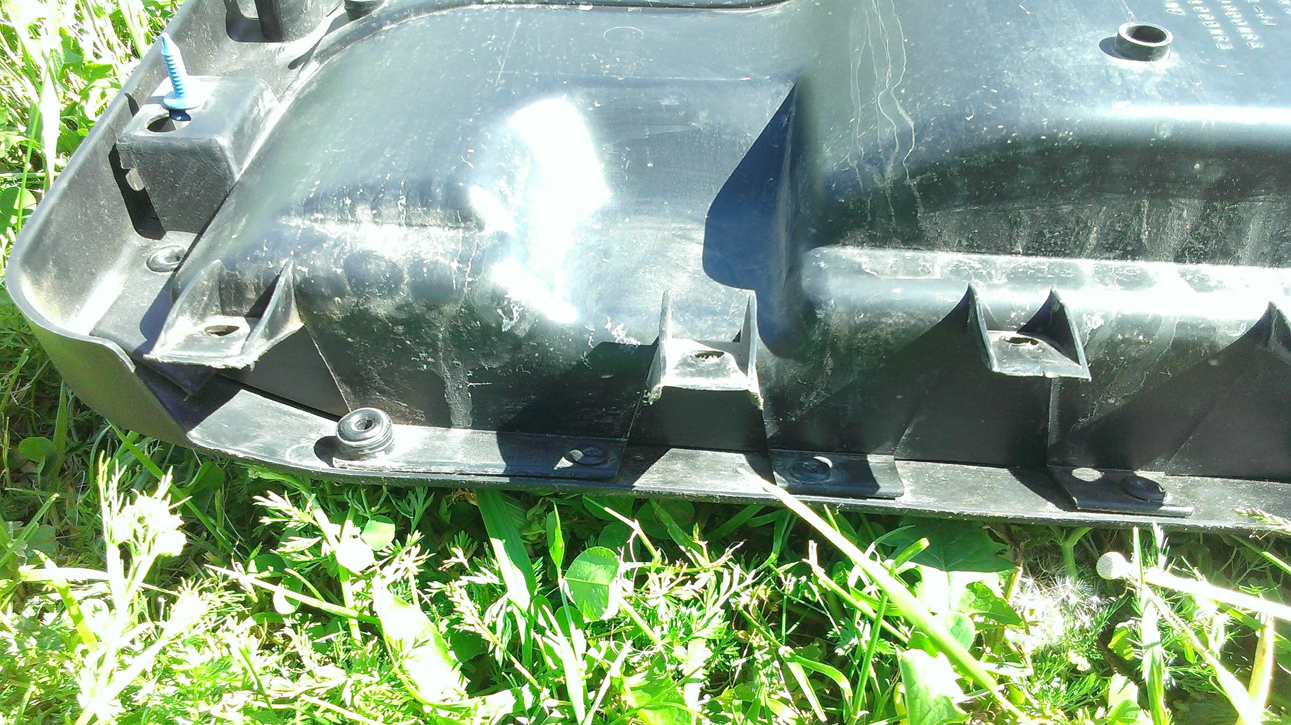

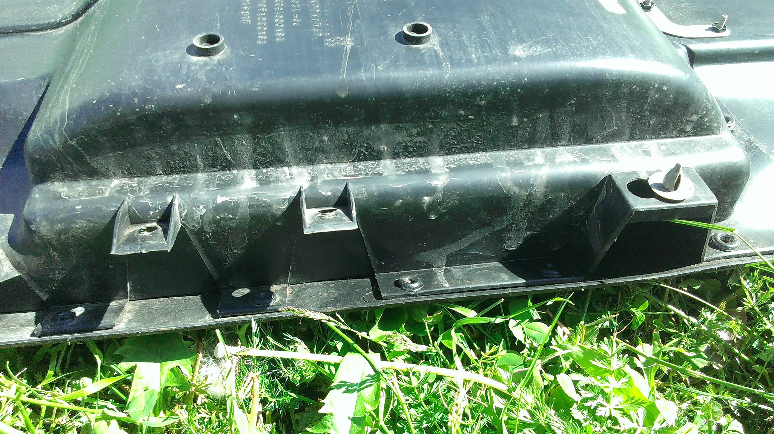

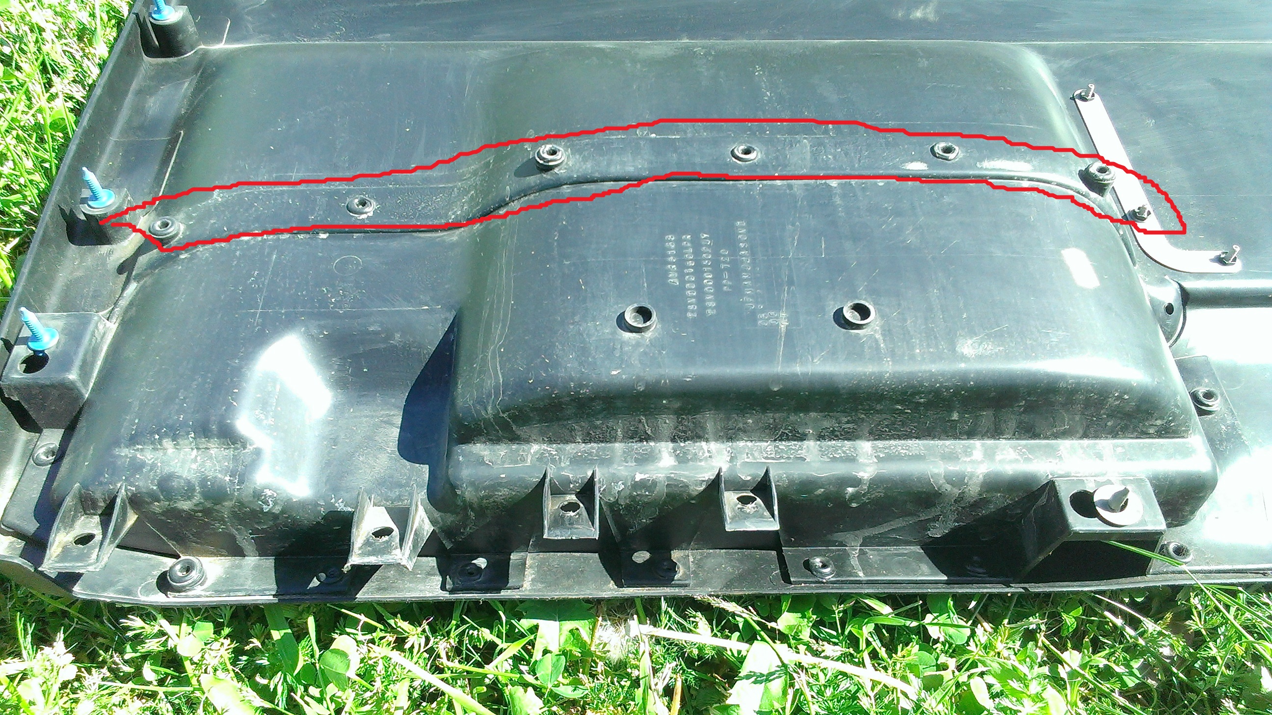

Тоже заметил у себя в нише багажника влагу, снял ковер багажника, осмотрел все около стоек на предмет подтеков со стороны крыши и верхней накладки двери, но все было сухо, а вот со стороны двери ковер был влажным. Потом снял обшивку двери и заметил множество следов подтеков воды с внутренней стороны обшивки:

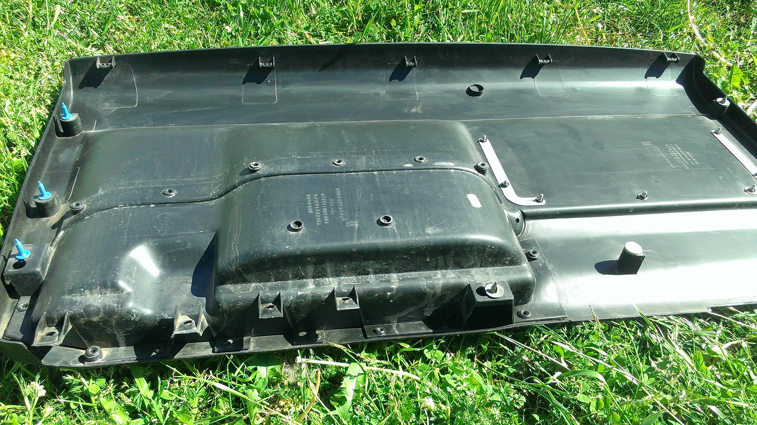

После этого решил соорудить импровизированный козырек, чтобы вода не стекала по обшивке в салон, а капала с козырька в сливные отверстия. После очередного дождя проверил - в багажнике сухо.
