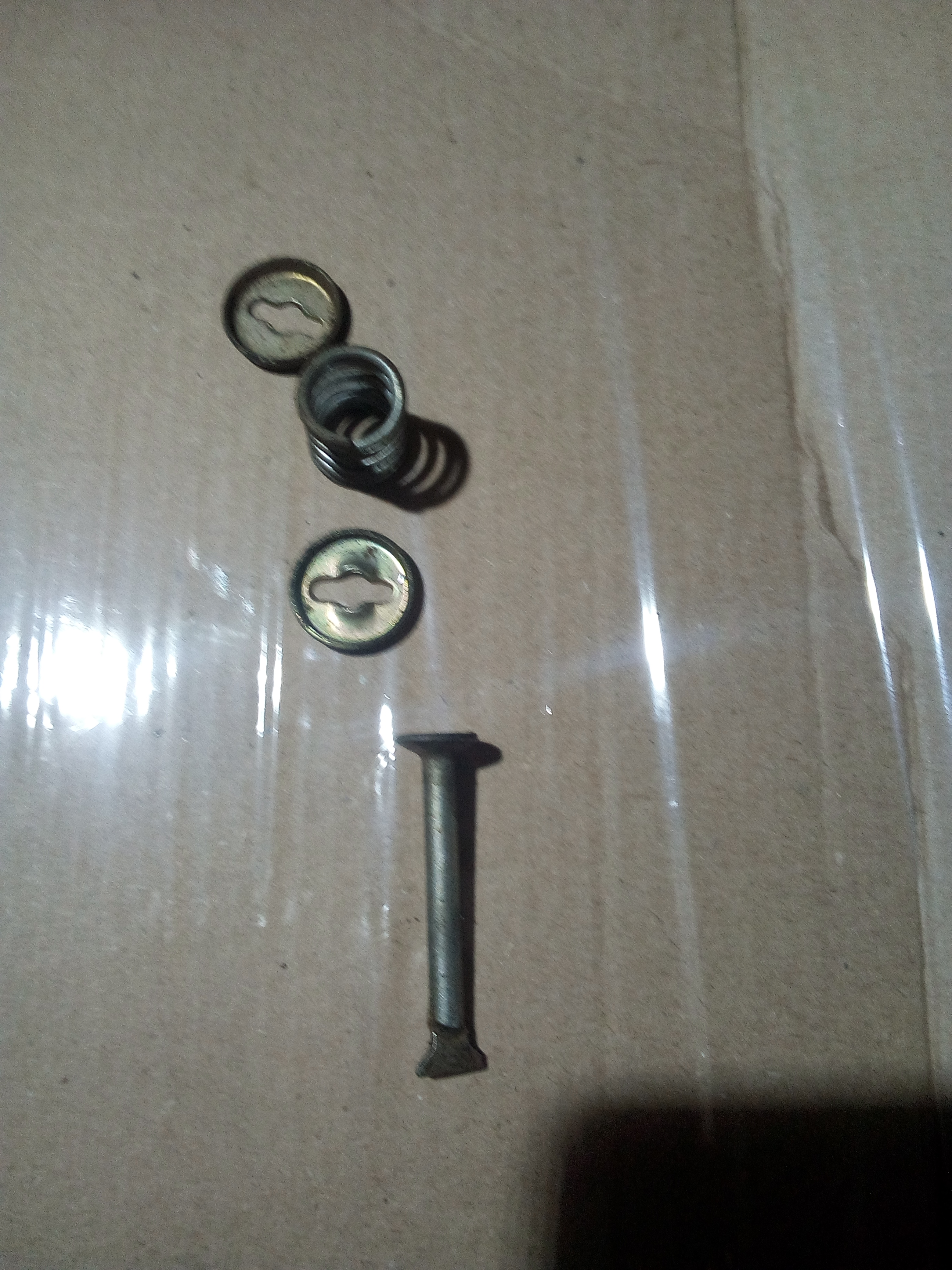

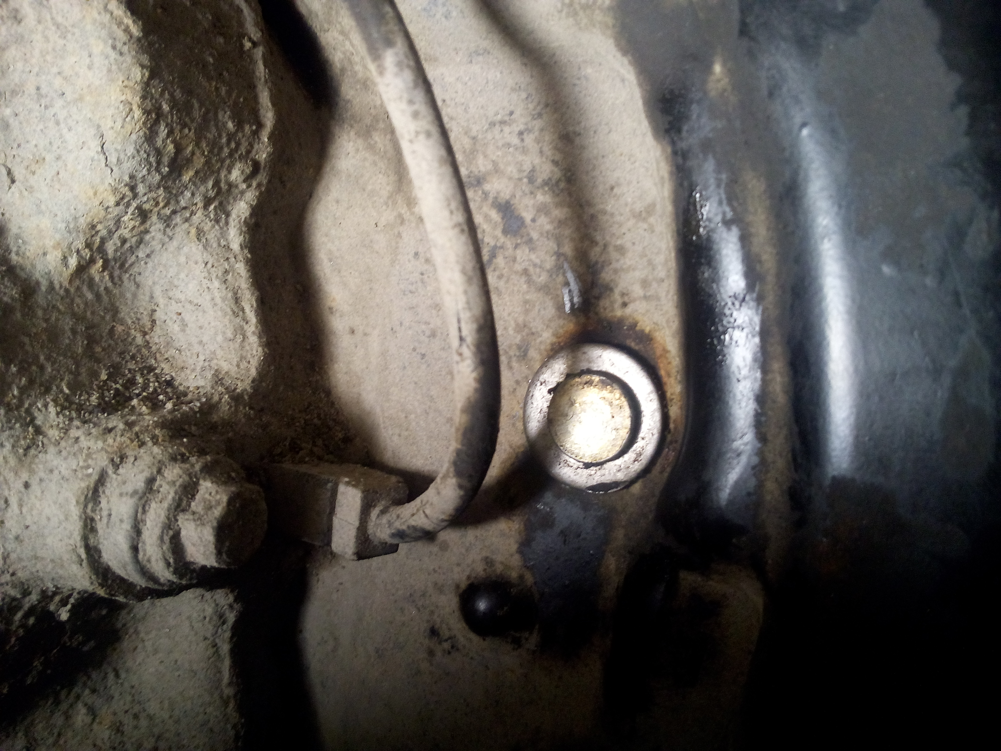

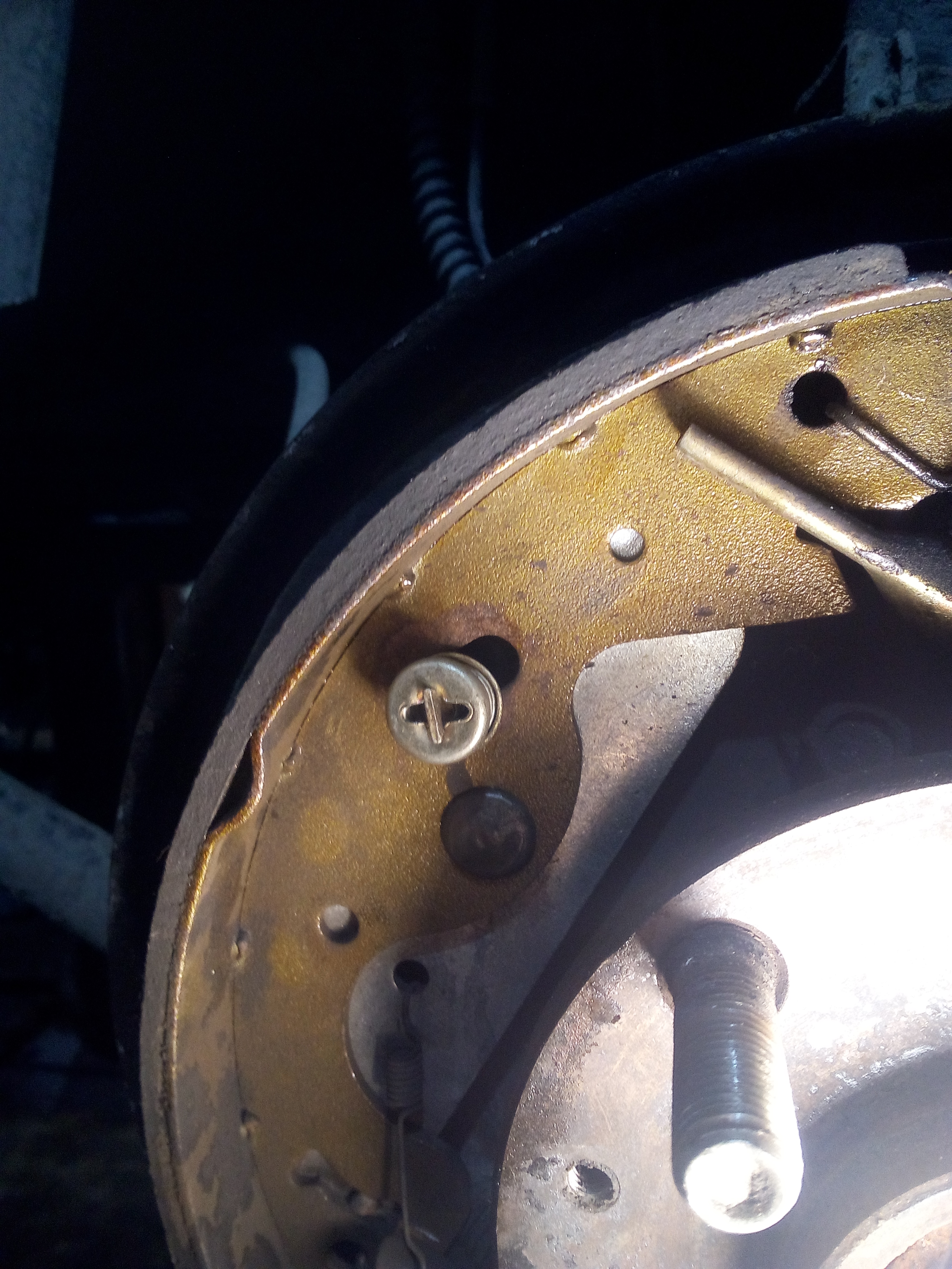

Сегодня произошел казус, при торможении начала медленно проваливаться педаль тормоза. Остановился и о счастье, потёк задний левый тормозной цилиндр. Потихоньку доехал до подъёмника и разобрал, снял колесо и так далее. Причина течи оказалось банальной, слетел фиксатор одной колки, а так как на наших тормозных рабочих цилиндрах нет никаких буртиков удерживающих колодку, то тормозная колодка просто соскочила с поршня в сторону и как следствие поршень с одной стороны из цилиндра выскочил и тормозуха потекла ручьём. Но это пол беды, так как ось фиксатора колодки естественно из своего места выскочила и где-то на дороге потерялась, а запасной естественно нет.

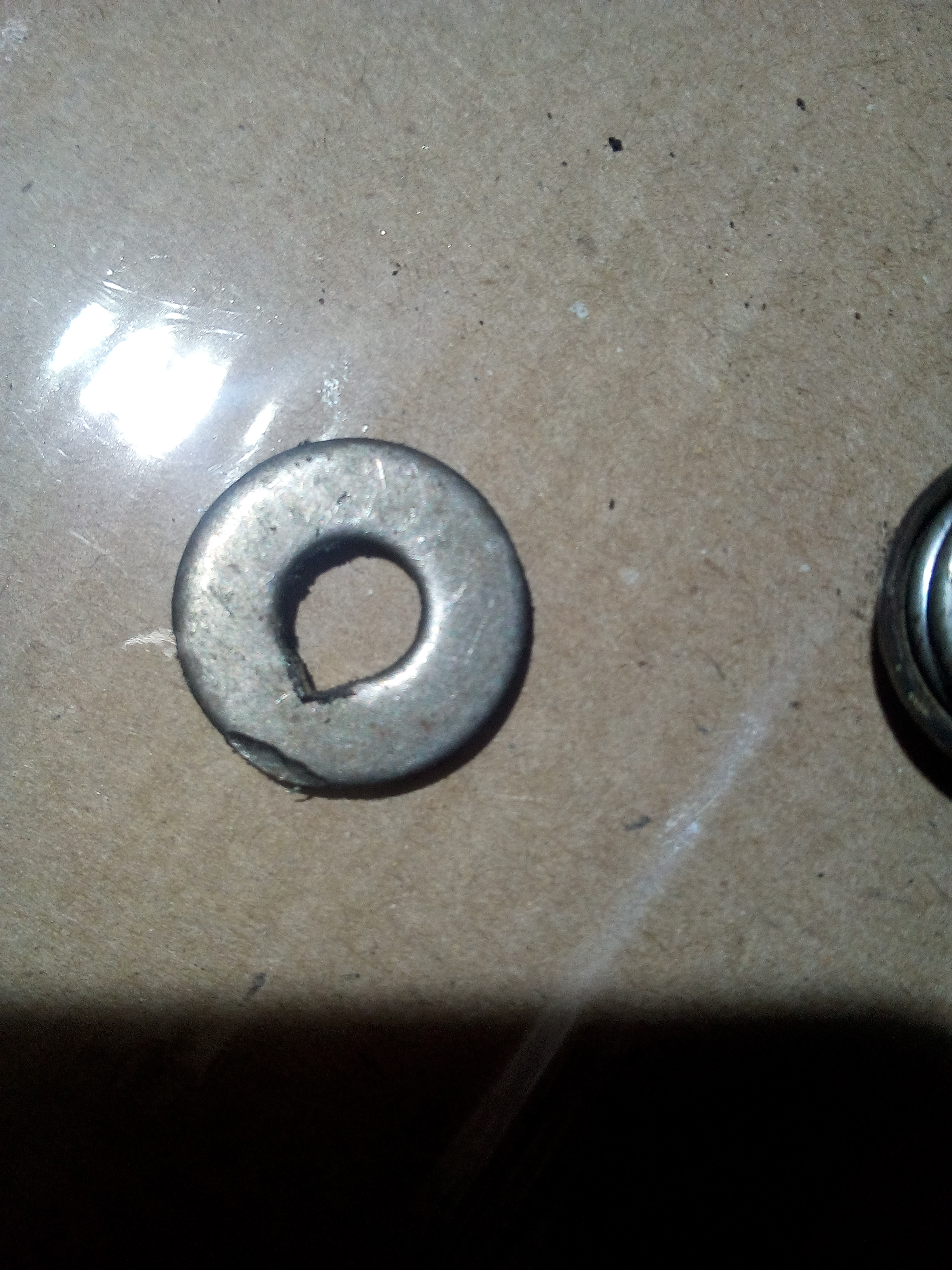

Решение вопроса было довольно простым. По всем размерам отлично подошёл узел крепления колодки от ВАЗ-2101, только пришлось поставить дополнительную шайбу с внутренним отверстием на 6мм и слегка сделать пропил во внутреннем отверстие для того что бы надеть её на ось фиксатора, так как шляпка оси фиксации колодки ВАЗ-2101 имеет меньший диаметр и проваливается в штатное отверстие. Ниже фото всего что было проделано.
Цилиндр тоже заменил, так как поршень встал на перекос и имелся задир на рабочеё части. После прокачки тормозов всё работает отлично.

    Точно такая участь настигла и меня еще 2014 году. Но я не стал разбирать, пока не пришел мой заказ. заказывал не только колодки и рабочий цилиндр, но и ремкомплект, пружины и прочее.
Причиной всего оказалось фиксатор. Наверное без него тоже поездил достаточно, смотря неправильному износу колодки.
