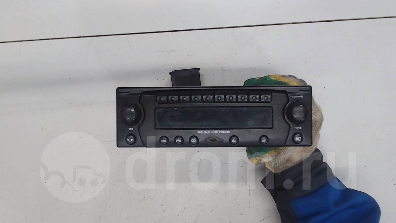

Всем добрый день!
Как демонтировать (снять) родную магнитолу Land Rover Freelander HSE для америки.
Там я так понял 2 щюпа вставляются и можно снять данную магнитолу.
Можно ли снять магнитолу обычной ленейкой тонкой? у меня есть 2 тонкие как раз для разьема линейки.
Зачем снимать мне магнитолу?
- Проблема в том что магнитола плохо контачит и из за чего временами начинает не включаться либо зависать и приходится шевелить магнитолу что бы она заработала. Кнопки не работают что ввести пин код магнитолу а без пин кода магнитола не работает. Так же на экране есть полоса тонкая но экран работает и магнитола реагирует на нажатия. Хочу снять отнести в телеателье что бы мне его починили и снова установить и наконецто услышать этот музыка HSE премиальную Harman/Kardon
https://upforme.ru/uploads/0000/d3/70/7192/t37571.jpg
https://upforme.ru/uploads/0000/d3/70/7192/t28950.jpg
https://upforme.ru/uploads/0000/d3/70/7192/t61130.jpg
https://upforme.ru/uploads/0000/d3/70/7192/t50730.jpg

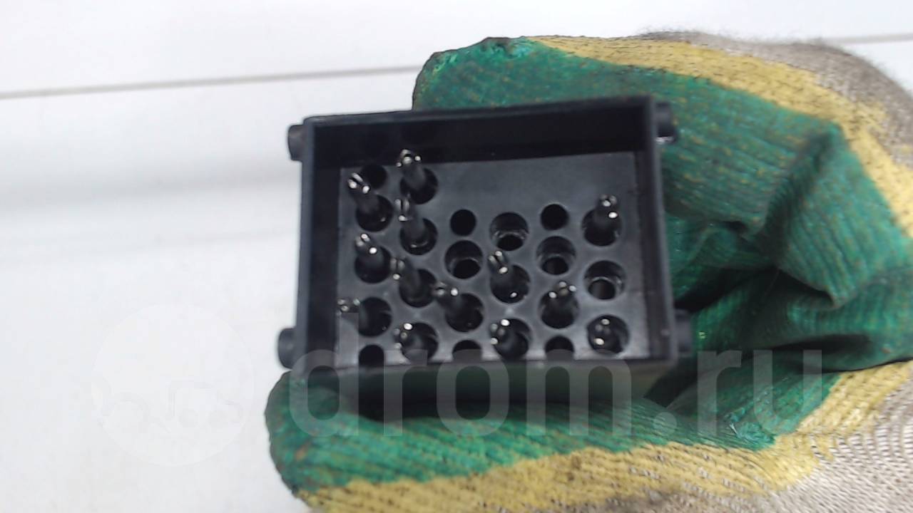

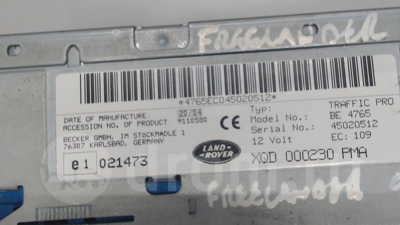

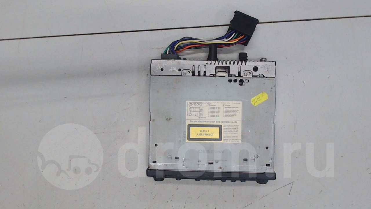

Фотографии магнитолу показаны выше. Нашел в интеренете точно такая же у меня магнитола

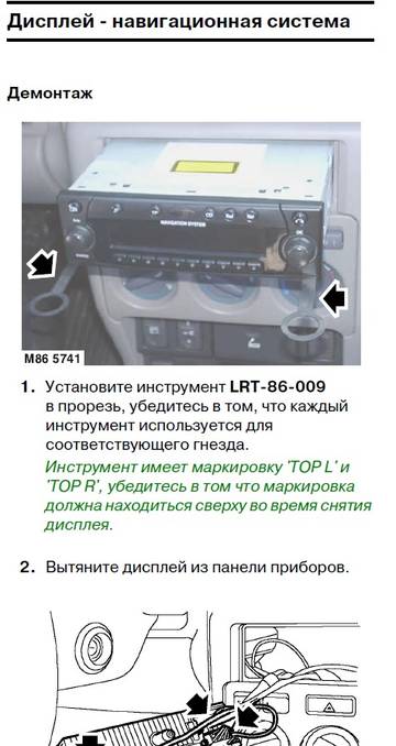

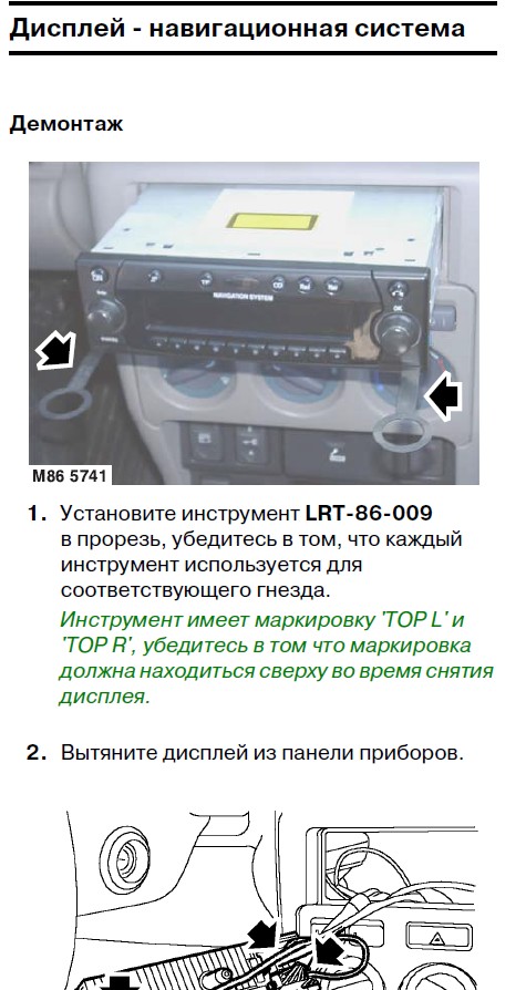

https://upforme.ru/uploads/0000/d3/70/5069/t62387.jpg
kalugen написал(а):
дело в том что у меня нету спец устройства как указана на фото по инсрукции. Поэтому я и спрашиваю тут можно ли из подручных средств демонтировать магнитолу

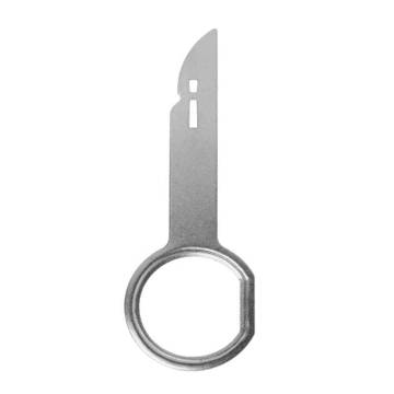

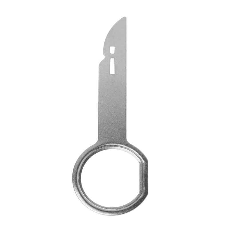

ОКОНЧАТЕЛЬНЫЙ ВЫВОД ДАННОЙ ТЕМЫ: обратился к обычному специалисту который устанавливает магнитолы, сигнализации и другие аудио технику в авто. Снял он магнитолу при помощи вот такого щюпа:   https://upforme.ru/uploads/0000/d3/70/7192/t43926.jpg
Только через такой щюп вам удастся снять магнитолу /навигационную систему. Услуга по снятию магнитолу чисто символическая 100руб я ему заплатил http://s3.uploads.ru/lqZGT.gif  и он был очень рад что смог заработать деньги.
Кстати данный щюп можно купить на алиэкспресс за 50 рублей и вы сможете сэкономить еще 50 рублей http://s3.uploads.ru/smbpy.gif
