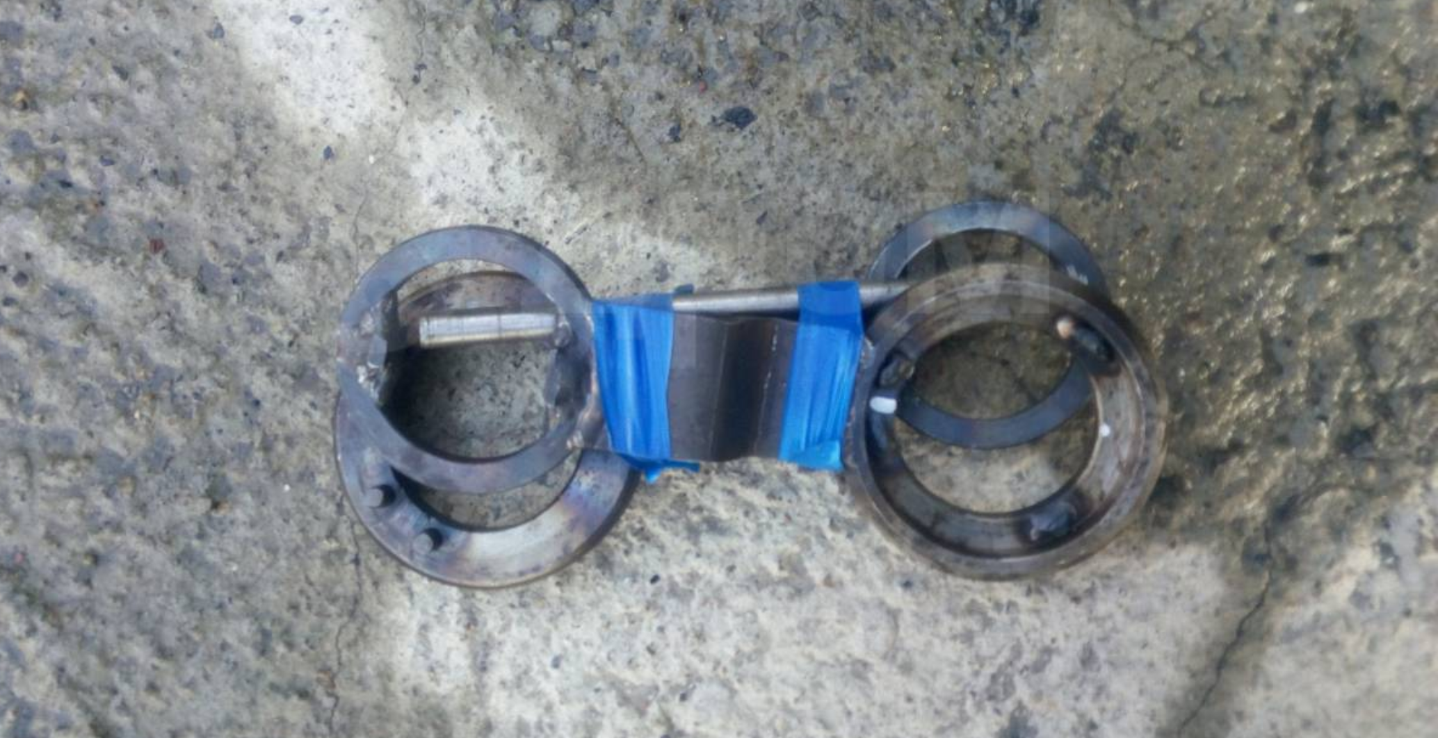

https://upforme.ru/uploads/0000/d3/70/6487/t531757.png
Срочный вопрос: для замены заднего сальника под малым ремнём нужно ли фиксировать распредвал со стороны большого ремня или достаточно застопорить маховик, установить специнструмент на шестерни малого ремня и отвернуть болты?
Я читал мануал, но все равно есть сомнения: надо разбирать перед или нет? Несмотря, что перебирал весь мотор, сейчас есть сомнения.

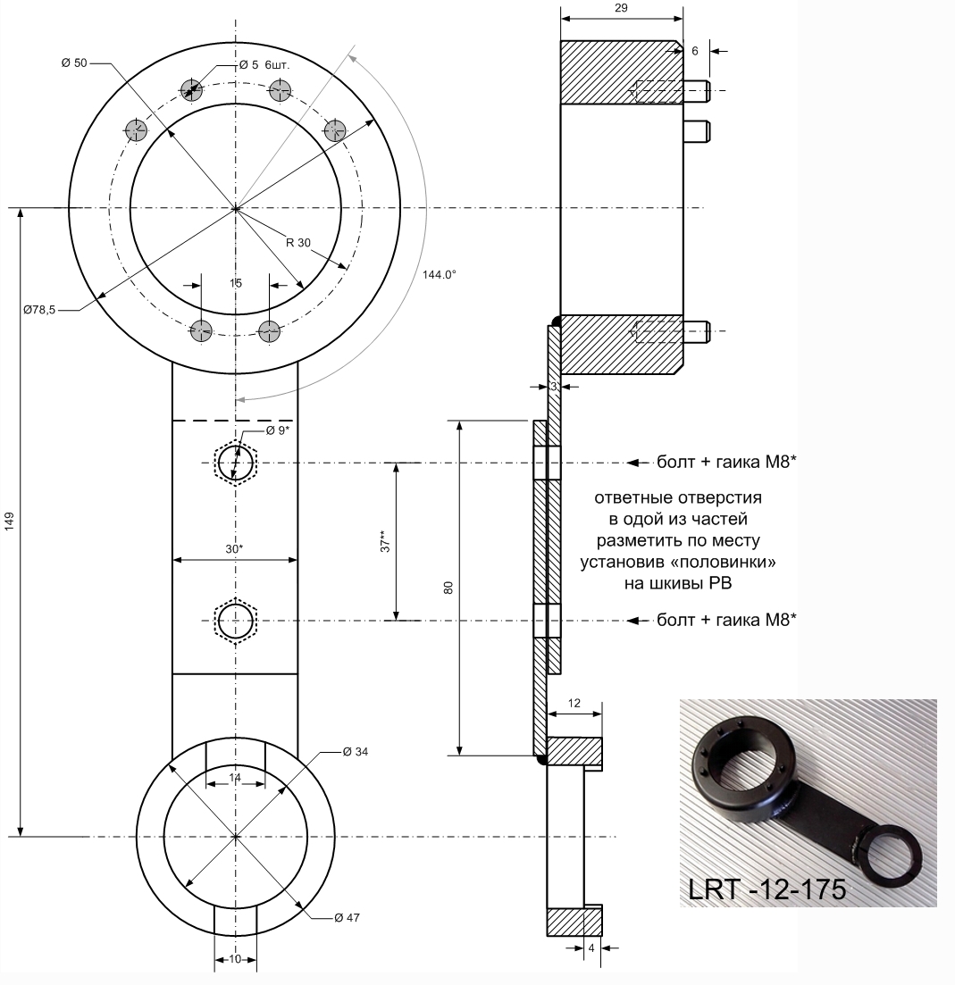

https://upforme.ru/uploads/0000/d3/70/36666-3-f.jpg
Вот этот чертёж отсюда, с форума. Вот из-за человека, который этот чертёж прикрипел на форум, я теперь никуда не поеду. Я показал его напарнику под конец дня, он так и приварил с межцентровым расстоянием 149 мм. Теперь мой напарник долго матерится, лучше бы я этот чертёж не находил.
Откуда вы взяли 149 мм?
Хотя, кажется, чертёж соответствует ГОСТу, а размеры даны "для справок", т.е. сам дурак.
